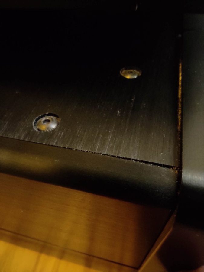

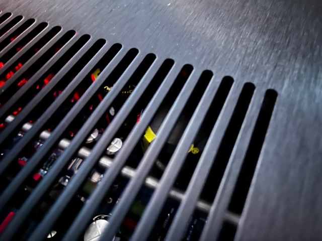

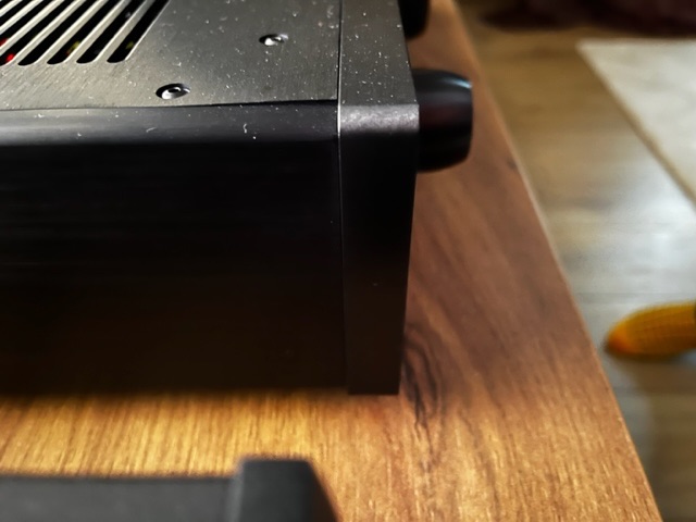

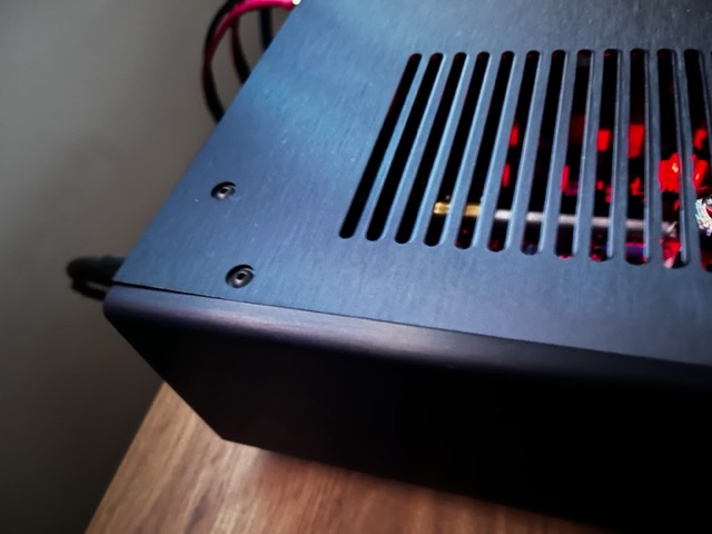

Tydzień temu stałem się posiadaczem Unico Primo - nowa sztuka z salonu. Zamiast jednak czerwonych kondensatorów Itelcond wewnątrz zastałem czarno żółte kondensatory jb capacitors jnk. Ktoś się spotkał wcześniej z czymś takim, to jakaś nowa rewizja? Miał ktoś możliwość porównywać brzmienie z wersją z czerwonymi Itelcond?
Dodatkowo górna płyta wzmacniacza jest jakby lekko wygięta w rogach, na żadnych zdjęciach z recenzji, ani na filmikach na youtube tak nie było. Górna część zawsze była idealnie spasowana. Spotkał się ktoś z czymś takim w swoim wzmacniaczu od Unison Research?
Edytowane przez Rusio
Unison Unico 90 nigdy nie otwierany, też odstają rogi jak na załączonym zdjęciu, może nie tak bardzo jak w Twoim ale widać konsekwencję producenta, taki włoski styl😁. Z drugiej strony nie o wygląd tu chodzi a o brzmienie.
Przecież jak taki sprzęt przychodzi jako nowy , to natychmiast się go odsyła i to bez dyskusji i pytań na forum.
kondensatory to jakieś tajwańskie , ale nie muszą być złe.
