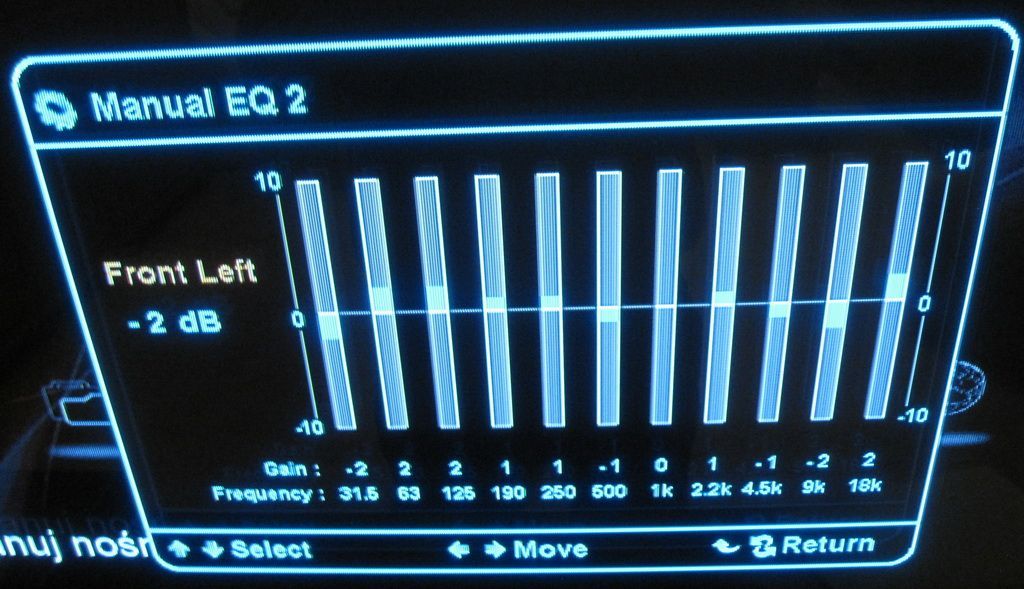

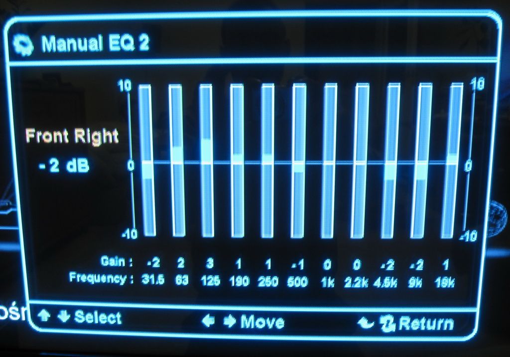

Ponieważ mój procesor pozwala obejrzeć wyniki korekcji, a nawet ręcznie je modyfikować wrzucam fotki co zostało skorygowane w paśmie.
Stwierdzam, że taka korekcja często odżegnywana przez ortodoksyjnych audiofilów od czci i wiary może być w trudnych pomieszczeniach lekarstwem, np. pomieszczenie Morfeusza. Jak się zastanowić ile musiał bym wydać na zmianę sprzętu tj, wzmacniacza, kabli czy źródła żeby uzyskać taki efekt to daje do myślenia.

Ciekawe doświadczenie, zastanawia mnie tylko dlaczego procesor obniżył o 2dB pasmo najniższego basu 31,5hz, zakres, którego Hyperiony nie emitują w tolerancji -3dB.
Można by to spróbować wytłumaczyć, iż np. pomieszczenie podbija akustycznie ten zakres pasma powyżej 5dB.. Jednak żeby aż o 5dB to wątpliwe, zwłaszcza że omen narzekał na brak basu.

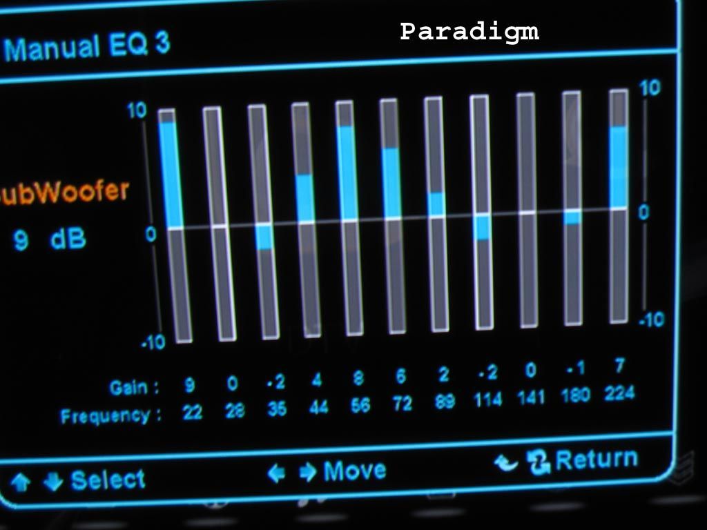

Zamieszczam jeszcze wykres po kalibracji mojego poprzedniego suba, był to Paradigm DSP-3100, jest to sub na 10" głośniku bass refleks.
Nie wiem na ile takie suby w ogóle mają ten bas liniowy, ale jest tutaj podobne zjawisko, częstotliwość 35 Hz jest obniżona o 2dB, natomiast kolejna 44Hz podbita już o 4db. Jest trochę podobnie jak w przypadku kolumn, najniższe częstotliwości są ścinane, a średni bas podbijany. Prawdopodobnie taka jest właśnie charakterystyka mojego pomieszczenia, wcina wyższy bas, a niskiego jest w nadmiarze.
Mocne podbicie na wykresie skrajnych częstotliwości 22 i 224Hz świadczy, że prawdopodobnie sub tam się kończy.
