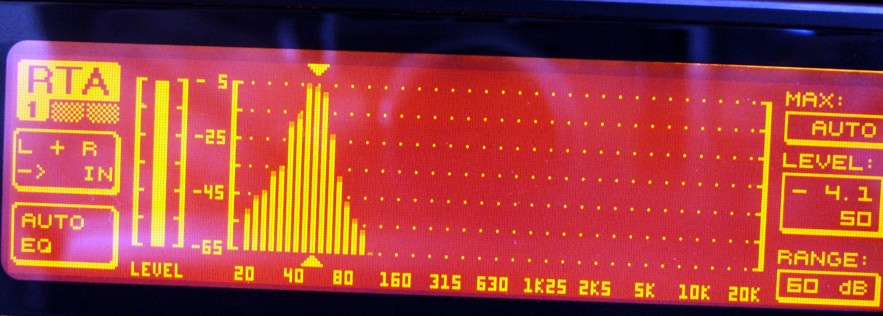

PS. Pytanie - jak wygląda u Was sygnał sinus np.: 40Hz w RTA, bo u mnie ma szerokość jakieś 3/4 Oktawy !, chyba coś znowu skopałem ;)

witam
tak wygląda sygnał 40Hz i 50Hz w RTA na wej. cyfrowym; sygnał z samplera HFM (8,10 track);
w środku pasma jest mniej 'szeroko', pod koniec ok. 16kHz i dalej znów to samo.
jak u Was ?
