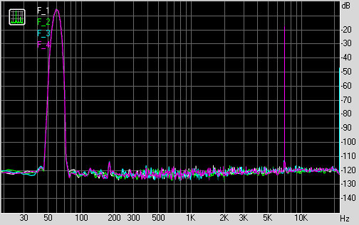

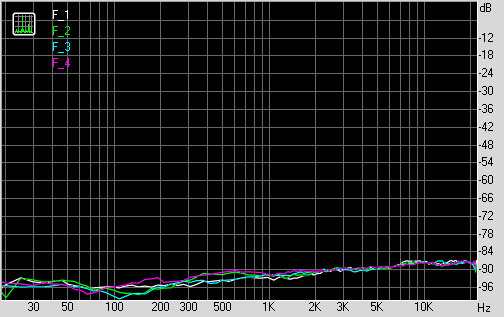

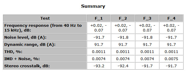

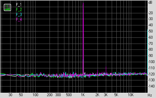

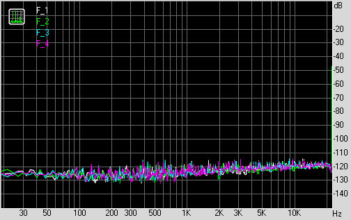

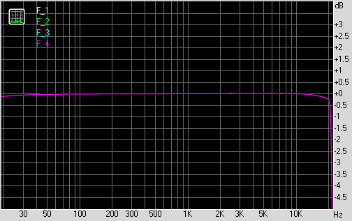

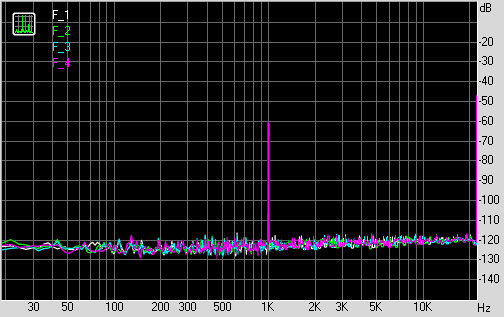

Gość rochu
Nie miałem dzisiaj wiele czasu ale zamieszczam 4 pomiary.
Ten sam plik testowy został odtworzony 4 razy po kolei za pomocą Foobara /DS/ i zmierzony za pomocą RMAA.
Chyba w tym co pisał Nedji o tym że mogą być różne wyniki coś jednak jest.

rochu,
Brawo! Zrobiłeś porządne i schludne pomiary. Wyniki wydają się być prawidłowe, można je przeanalizować. Dokonałeś pomiarów w tym samym ustawieniu, spodziewam się, że raz za razem, a więc możemy też przyjąć, że warunki pomiaru nie ulugły zmianie.
Frequency response - krzywe pokrywają się, rzecz normalna
Noise level - krzywe nie pokrywają się i bardzo dobrze, to jest prawidłowy wynik. Wejścia alanogowe pracują, sygnał jest rejestrowany i konwertowany z postaci analogowej do cyfrowej. Ponieważ z wyjść analogowych nie wychodzi żaden sygnał rejestracji podlegają jedynie szumy całego systemu. Szumy mają rozkład przypadkowy, więc ile razy byś nie rejestrował go, to za każdym razem dostaniesz inny wynik. Szumy są bardzo niskie, układają się na poziomie około -120dB względem maksymalnego poziomu dźwięku. Jaka to jest odległość? Otóż gdybyś wyobraził sobie, że szum jest tak cichy, że jest na progu słyszalności człowieka, to wówczas dźwięk o głośności 120 dB odpowiada hałasowi wydawanemu przez młot pneumatyczny.
Dynamic range - j.w.
Zniekształcenia są bardzo niskie, przesłuch międzykanałowy jest bardzo mały.
Reasumując Twoja karta ma bardzo dobre parametry. Koniecznie zachowaj te 4 pomiary jako referencje do ewentualnych późniejszych pomiarów.
https://www.audiostereo.pl/topic/58788-wav-vs-flac/page/3/#findComment-1511125
Edward, 30 Lis 2009, 10:42
Dynamika wynosi 91,7 dB a nie 120 (patrz na 2-gi i trzeci wykres ... pik nie uderza w 0dB ... i popatrz na dane w tabelce).
Przy 16 bitach wiele się o możliwościach DAC nie dowiesz ... ustaw na 24 bity. Tak samo częstotliwość próbkowania ... jak chcesz zobaczyć szersze pasmo to ustaw na 96-192 Khz (wiele DAC przy max częstotliwości próbkowania pracuje gorzej więc jak masz model max 192 khz to lepiej może wypadać przy 96 khz)

>> Kyle, 1 Gru 2009, 08:16
Pierwszy wykres we wpisie z 29 Lis 2009, 22:58 pokazuje że peak główny prawie osiąga poziom 0dB. THD+N jest 91.7dB, bo wchodzą do niego wszystkie kanały poza peakiem, ale sumowane jak sygnały nieskorelowane a więc pierwiastek z sumy kwadratów. Nie jest to jednak operacja do przeprowadzenia "na oko" na podstawie wykresu.
https://www.audiostereo.pl/topic/58788-wav-vs-flac/page/3/#findComment-1513259
PS. Gdyby zrobić pomiar 2 razy dłuższy w czasie, a potem policzyć FFT, mielibyśmy 2 razy więcej kanałów. Wtedy "poziom" szumów obniżyłby się o jakieś 3dB (bo THD+N byłoby z definicji to samo) - i może nawet zobaczylibyśmy wtedy więcej harmonicznych.
https://www.audiostereo.pl/topic/58788-wav-vs-flac/page/3/#findComment-1513265
rochu, 30 Lis 2009, 00:00
>Mam cholernie mało czasu w tym okresie ale zaciekawiło mnie to dlaczego wychodzą drobne, bo drobne
>ale jednak różnice.
... właściwie nie wiem czemu to Cię dziwi ... zawsze zniekształcenia są "losowe" ... zawsze jest pewien błąd pomiarowy ... zdziwił bym się gdyby Ci wychodziły idealnie te same wyniki - to byłoby nienormalne .
https://www.audiostereo.pl/topic/58788-wav-vs-flac/page/3/#findComment-1513341
Losowe to są szumy, zniekształcenia (harmoniczne, intermodulacyjne) w poprawnie zaprojektowanym sprzęcie losowe mogą być tylko w bardzo ograniczonym zakresie - jak np. prąd spoczynkowy któregoś stopnia się zmieni z długą stałą czasu i będzie nieco inna charakterystyka przejściowa a więc i zniekształcenia.
Tak czy siak wyraźne różnice między FLAC a wav będą tylko w dwóch przypadkach:
- skopany kompresor / dekompresor
- słaby system, w którym obciążenie CPU dekompresją FLAC wlezie po masie w analog, ew. jitter.
https://www.audiostereo.pl/topic/58788-wav-vs-flac/page/3/#findComment-1513755
Dopiero teraz zauważyłem, że na wiekszości wykresów zaprezentowanych przez rocha widać wyraźny i bardzo duży pik na 20 kHz. Sięga on zawsze do około -46 dB, widać go także w pomiarze samego szumu, a więc nie pochodzi z sygnału tylko... no właśnie, skąd może pochodzić? Nietoperz oraz prawdziwy audiofil powinien go wysłyszeć.

Przejrzałem savy z różnych moich pomiarów i nie mam takiego piku, więc chyba nie jest to wina RMAA. Trzeba by wrzucić nagrane fragmenty do innego programu i przeanalizować, albo spróbować powtórzyć pomiary dla wyższej fs.
