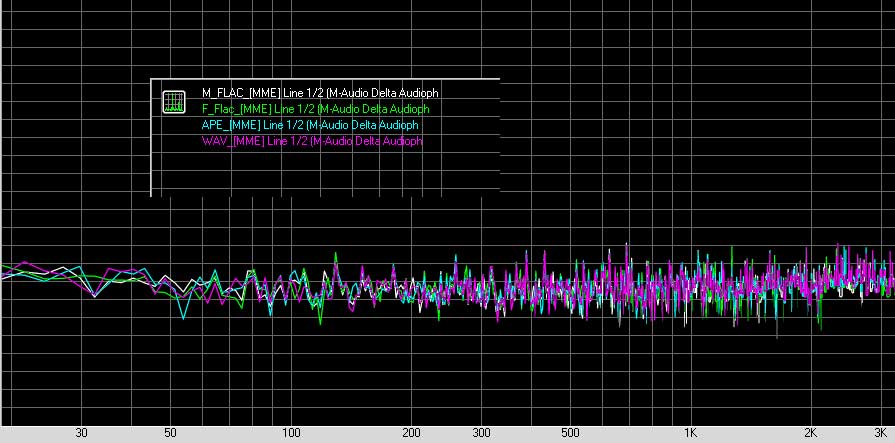

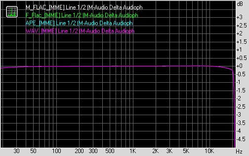

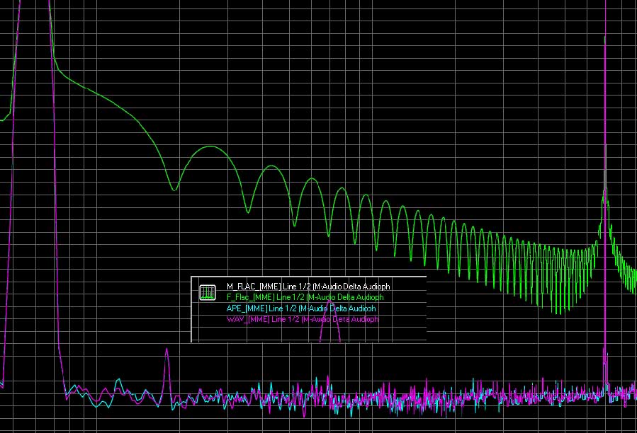

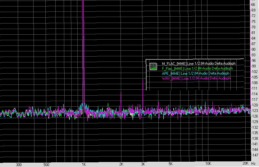

Gość rochu
Intel E4300, 4GB RAM, HDD 750 GB
Vista, Foobar, RMAA 6.2.3
M-Audio Audiophile 9624, wyjścia analogowe połaczone Fututechem u-220

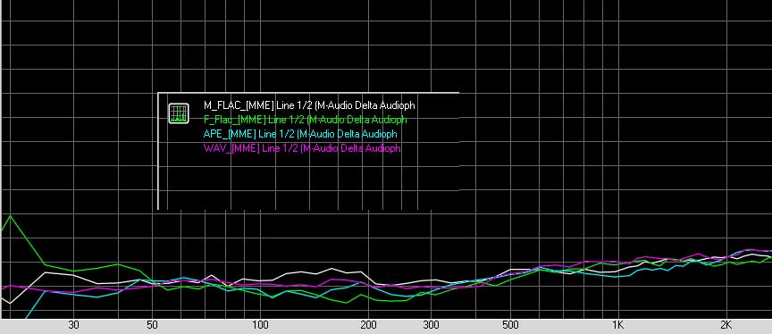

W RMAA wygenerowano plik testowy WAV który następnie w został skompresowany do formatu APE (za pomoca Monkey's Audio) oraz FLAC (osobno za pomoca Foobara oraz Media Monkey).
Pliki zostały odtworzone za pomoca Foobar200 v.0.9.5
Skoro pliki zgadzają się binarnie, nie powinno być jakichkolwiek różnic w traktowaniu przez ten sam player pomiędzy plikiem nieskompresowanym a skompresowanym. Wykresy po analogu powinny być identyczne dla wszystkich plików.
Zobaczmy czy tak jest w rzeczywistości.
Poniżej zamieszczam fragmenty wykresów 44.1/16 uzyskanych za pomocą RMAA:
Frequency response

THD
Bez komentarza

Rochu,
jeśli chcesz cokolwiek mierzyć i analizować, to zachowaj staranność pomiarów. Po pierwsze nie obcinaj tego co najważniejsze, czyli opisów osi! Pomiar to nie tylko obrazek, to także wartości. Za to same wykresy nie muszą być aż tak wielkie. Wstaw je mniejsze, ale pełne, z opisami.
Na początek zanim zaczniesz rozpracowywać różne formaty cz nie ciekawi Cię jaką stabilność ma Twój system pomiarowy i jaka jest jego dokładność? Jeśli chcesz wiedzić na czym stoisz, to zrób na początku prosty pomiar samym RMAA w zamkniętej pętli, gdzie wyjście karty podłączasz do wejścia.
Wykonaj 4 takie pomiary pod rząd, nic absolutnie w międzyczasie nie zmianiaj, nawet nie dotykaj kabli! Wykresy nie pokryją się idealnie. Wyświetl pomiary jeden na drugim i wklej ładny i pełny (!!!) wykres. Podaj także częstotliwość próbkowania i rozdzielczość. Potem dopiero przyjdzie czas na dalsze pomiary.
Jeszcze jedno: na drugim obrazku zielony wykres pokazuje ewidentne przesterowanie wejścia, więc z pomiarami jest coś nie tak.

1. Wszystkie pliki sprawdziłem i są zgodne binarnie.
2. Pomiarów było wiele.Więcej niż 4 o których pisze Edward.
3. Ze względu na ograniczenie wielkości plików zamieszczanych na forum pełne grafiki byłyby nieczytelne po pomniejszeniu do maksymalnie pryzmowanych 900px na bok, zatem pozwoliłem sobie zamieścić charakterystyczne fragmenty wyników. Są czytelne i oczywiste.
4. Nie mam możliwości niczego zamieszczać na żadnym serwerze ze względu na obecnie posiadane kiepskie łącze radiowe do internetu. Życie na wsi oprócz uroków ma także swoje cienie.
Każdy może sobie zrobić testy we własnym zakresie.
Ciekaw jestem z resztą weryfikacji moich wyników.

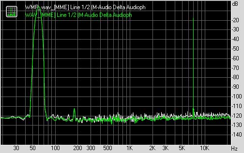

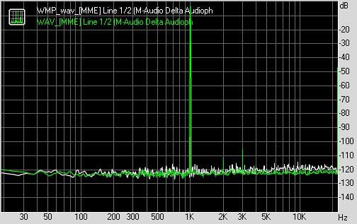

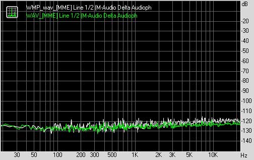

Na dobranoc, ten sam plik WAV, Foobar c/a Windows Media Player /oczywiście playery beż żadnych polepszaczy/:
Noise level
THD
Intermodulation distortion
-> rochu
"4. Nie mam możliwości niczego zamieszczać na żadnym serwerze ze względu na obecnie posiadane kiepskie łącze radiowe do internetu."
To akurat nie była prośba do Ciebie, tylko do rambo54.
"Na dobranoc, ten sam plik WAV, Foobar c/a Windows Media Player"
Nie do końca mi (i Edwardowi) o to chodziło. Chodziło nam o to, żebyś ten sam plik odtworzył i nagrał (przechwycił) dokładnie w tej samej konfiguracji kilka razy. Czyli odtwarzacz powinien też zostać ten sam.
>polepszaczy/:
... używałeś do porównania dwóch różnych playerów ? - można wiedziec po co boriłeś coś tak bezsensownego ?
Weź że oryginalny WAV ... skompresuj prawidłowo do FLAC ... zdekompresuj (prawidłowo) tego flac do WAV i dopiero porównaj źródłowy WAV do "rekompresowanego" WAV w jednym playerze a nie rób dziadostwa.

Gość rochu
Kyle,
nic nie spaprałem, czytaj uważnie co piszę.
Pliki wav i ape oraz flac /po dekompresji/ były zgodne bitowo.
Sam plik testowy wav wygenerowany został przez RMAA.
Test pomiędzy wav, ape i flac przeprowadziłem na JEDNYM pleyerze czyli na Foobarze.
Dodatkowo zamieściłem wykresy z DRUGIEGO testu, oprócz testu formatów, polegającego na odtwarzaniu TEGO SAMEGO pliku wav na dwóch różnych pleyerach.
Mam nadzieję, że napisałem zrozumiale.
