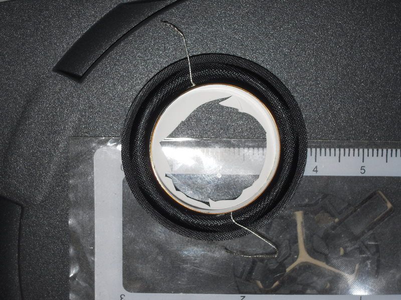

Dopiero co skończyłem wymianę na nową.
Nie pytaj co się stało bo nie wiem. Wyszedłem z domu i po powrocie zastałem to co widać :)
Dochodzenie trwa, niestety jeszcze nie namierzyłem sprawcy :) Raczej ciężko będzie obwinić istotę żyjącą bo nikogo nie było w domu w tym czasie. Pamiętam, że zostawiłem sprzęt włączony i to raczej tu należy się czegoś doszukiwać.
wzmacniacz się wzbudzil albo grał bardzo głosno. Spotkałem sie z przypadkiem że kolega zmieniał interkonekty przy właczonym Densenie i podczas wypinania pękla membrana ceramika.
To teraz będę się bał głośniej mówić, to chyba jest zbyt kruche.
