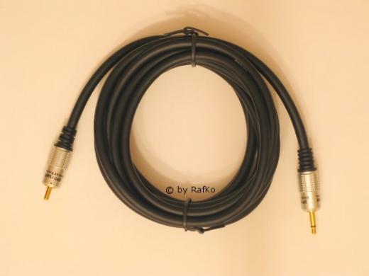

Sprawdz jeszcze czy laptop nie ma wyjscia cyfrowego toslink tzn maly jack. czasami tak robia, ze wyjscie na sluchawki jest razem z SPDiF.
Rozumiem, że wtedy taki kabel:
Zaloguj się, aby zobaczyć treść (możliwe logowanie za pomocą ) ?
Jesli laptok posiada wyjcie SPDiF przez malego jacka to nie koniecznie musi to byc wyjcie optyczne moze byc koaksjalne. Wtedy taki kabel , badz przejsciowka.
