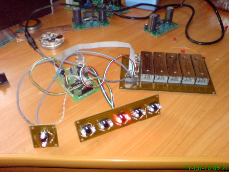

Przyciski to bardzo prosty pomysł. W Castoramie są wałeczki aluminiowe za około 10zł chyba metrowe o średnicach od około 4mm do chyba 12. Natomiast świecące ringi to rurka z wężyka przeźroczystego również zakupione w casto, jest tego pełno i można sobie dopasować co się podoba. Zrobiłem panel z dużymi switchami i po obu stronach diody mocne czerwone. Wałek po obróbce przykleję do guzika od switcha na taśmę do montowania listew w samochodzie - nie ma szans żeby odpadło. Polecam, wygląda naprawdę fajowsko ;)
Są jakieś fotki ale niestety z telefonu. Sterowniczek na pilota + sterowanie silniczkiem Alpsa Blue + selektor źródeł na kontaktronach telekomunikacyjnych (srebrzone przewody + złocony styk) bo i te panele na przód.
Wrzuciłem jeszcze zbiór części przed obróbką ;)

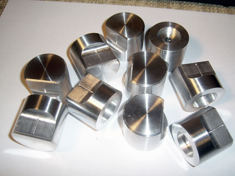

W tym tygodniu ruszyła także produkcja próbna gałek (10 szt. wg pierwotnego wzoru). Jest także przewidziany model z Waszymi sugestiami (z którymi trudno się nie zgodzić). Zobaczymy jak będzie w tym przypadku z jakością - bo cena będzie chyba atrakcyjna.
Mam już pierwszą próbną partię 10 gałek. Na razie stan surowy. Zrobiliśmy je jednak zgodnie z sugestiami jakie padły w tym wątku. Po pierwsze gałeczka jest nieco wyższa a po drugie ma od "dupki" podfrezowanie w którym można ukryć nakrętkę od potencjometru. Gałki są o średnicy 34mm, wysokie na 30mm. Pasują na 6mm ośkę potencjometru (tolerancja H7 - czy jak to się tam zwie).
