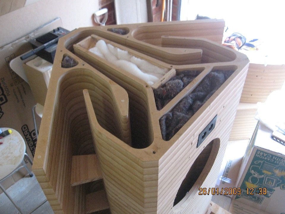

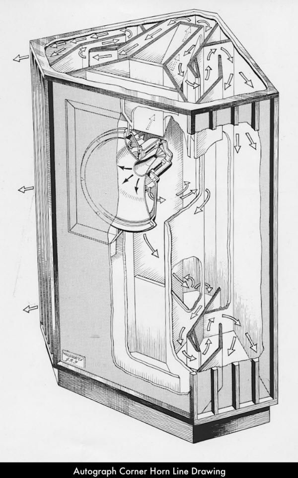

Myslisz, ze nie zagra jeszcze lepiej jak w tradycyjnej skrzynce. Ale Tannoy wkladal Dual Concentric-i do obudow tubowych.
Np. Rectangular - GRF, Autograph

ja mam być szczery to trudno od większego woła wśród Tannoya od Autographa
grał kilka lat wstecz na AS w Sobieskim pożyczony z okolic W-wy przez Riharda, przedstawiciel Caina
może w anielskim pałacyku jakiś klimat mogłoby to zrobić
poza tym mnie tak zrealizowana zwrotnica w ogóle nie odpowiada, te głośniki potrafią zagrać z życiem
Westminstery (nowe) miał Koteczek, w około 30m wytrzymał z nimi nie całe pół roku i po przejściach został przy Voice of The Theater
