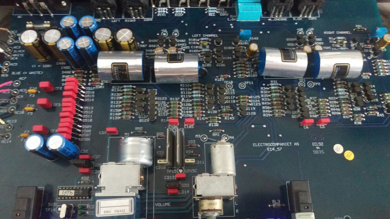

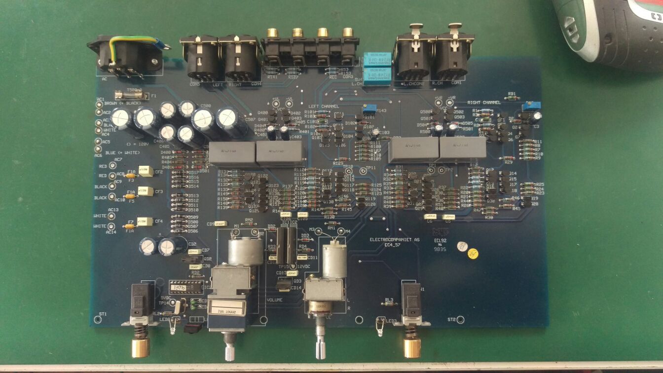

Zachęcony sukcesem upgreadu ec4,5 który wyniosł ten w sumie tani Pre na poziom klocków za pierdylion i zupełnie dorownal obecnie produkowanym Pre postanowiłem zainwestować w moją ulubioną zabawkę.
Wykonano wymianę alpsa (nie było to konieczne ale miałem pod ręką drabinke o tych samych wartościach). Wymiana elektrolitow ( mundorfy i Rubicon).wywalenie balansu.,szybkie diody, nowe kondy sprzegające. Padło na Auricapy XO. W sumie wymienione zostały wszystkie wimy.
Na razie jednostka jest nie wygrzana więc jakaś wiążąca recenzja pojawi się za miesiąc lub dwa ale to co ten maluszek prezentuje na świeżo przerosło najśmielsze oczekiwania w każdym aspekcie

Jak ktoś ma pojęcie o lutownicy to za około 500PLN plus koszt zakupu 4,5 ma na prawdę niezle Pre jak na trana.
można jakieś szczegóły, bo mam takie pre...
Jeśli dysponujesz 4,5 to jest to zabieg z grupy "must have". Koszt śmieszny a Pre śmiało konkurowalo z 3letnim Pre gamuta 3i.
Wyżej w wątku opisałem co było robione. Dodam tylko że nie wybierałem sam kondensatorów tylko wziąłem te które polecają na norweskich forach. Ale to nie jest jakiś tam mus. Można wziąść coś innego. Do eci1up wybrałem na chybił trafił. Jak ma razie nie żałuje.
Dodam tylko że niedawno rozmawiałem z kolegą który lata temu popełnił podobny zabieg w Aw180. Mówi że też warto ale koszt już spory.
balans jest dołączony . Potek został zeby bylo na czym gałke założyć
Edytowane przez mateuszek

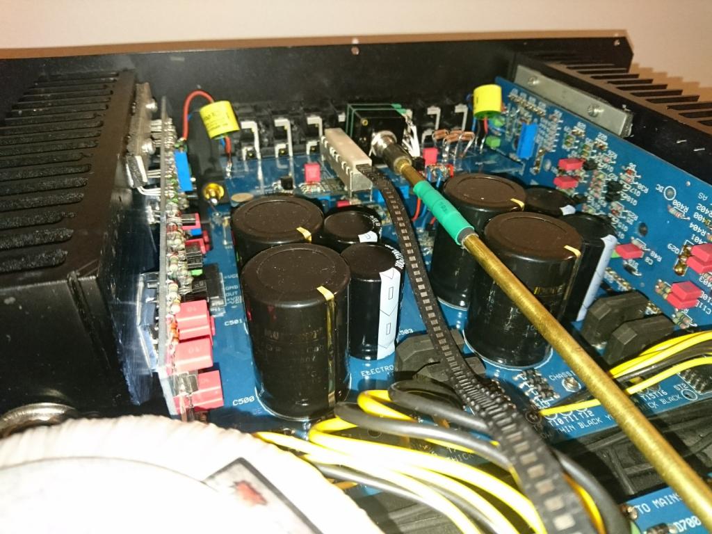

Czasem korci mnie żeby upolować takie zadbane egzemplarze i poddać podobnym upgrejdom jak poddałem ec4,5 i eci1up. Z tym tylko że taki zabieg nie bedzue już tania zabawa jak w przypadku powyższych bo sam koszt kondow będzie spory. Na razie poluje na jakąś zabytkowa 250tke bo te uszkodzone można kupić za parę groszy..
Nie wiem ile weźmie fachowiec. Części policzyć można po otworzeniu. Główny koszt to kondy w zasilaniu. Diody i małe kondy w torze sygnału drogie nie są. Strzelam że parę tysięcy trzeba wydać
