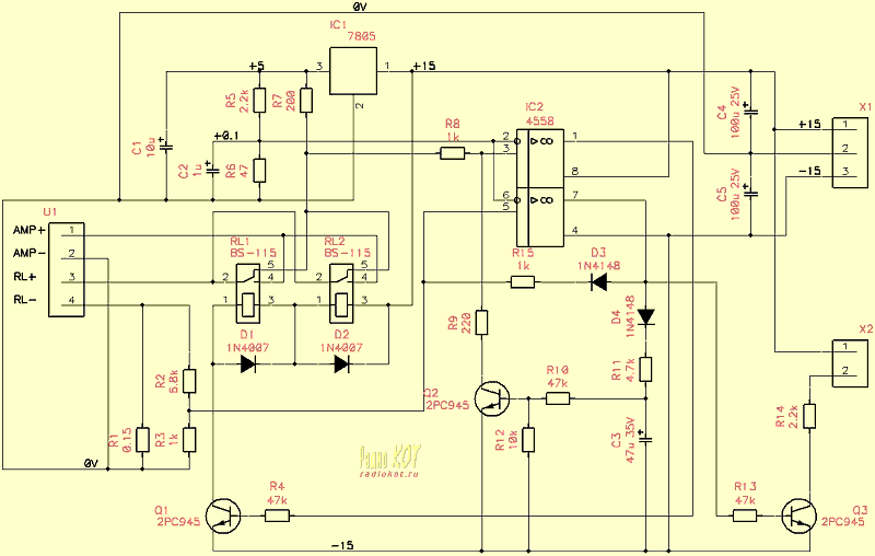

Chodzi tu o zabezpieczenia przeciwzwarciowe. które zab. wzmacniacz jak przez przypadek zewrą się kabelki. Czy funkcję on/off mute.
Dławika we wzmacniaczu z odp. marginesem fazy (90 stopni) stosować nie trzeba. Można też zastosować aktywną kompensację obciążenia pojemnościowego jak na razie takie rzeczy widziałem tylko w WO.
"We designed our valve (tube) amplifier, manufactured it, and put it on the market, and never actually listened to it. In fact, the same applies to the 303 and the 405" - Peter Walker - Quad
Zabezpieczenie przeciwzwarciowe to nadzwyczaj delikatna sprawa ;).
Jak ustalić prąd ograniczenia czy wyłączenia wzmacniacza?
Ograniczenie spłaci dynamikę wzmacniacza. Wyłączenie, przerwie przekaz. Co robić?
Ja uznałem, że w końcówce jest kilka par komplementarnych po to aby dopuszczalny prąd (chwilowy oczywiście) był równy prądowi zwarciowemu zasilacza. Ewentualnie przy bardzo sztywnym zasilaniu zabezpieczenie wynosiłem poza wyjście. Tam odcinały zasilanie i tyle ;). Oczywiście bywało róznie. . .
W praktyce układ aktywny jest bezpieczny prądowo. Obciążenie indukcyjne (wzmacniacz-cewka) nie wymusza ostrych prądów.
Inaczej jest w wzmacniaczach uniwersalnych. Tzw. „trudne” zespoły głośnikowe (z reguły z rozbudowanymi zwrotnicami o charakterze pojemnościowym) potrzebują znacznych prądów przeładowujących te pojemności.
To kłóci się z zabezpieczeniami.

Zabezpieczenie ograniczające prąd może być faktycznie trudne. Zabezpieczenie odłączające wyjście oznacza przekaźniki na wyjściu, których niektórzy nie lubią, ale nawet ci niektórzy nie narzekaliby na wzmacniacz z wyższej półki, który taki posiada :) Jest też rozwiązanie polegające na odłączeniu zasilania, ale pewnie przekaźnik za filtracją zasilacza też się wielu może nie spodobać, a na pierwotnym może nie zdać egzaminu. Chyba najprostrze rozwiązanie jest najlepsze, czyli przekaźnik (lub dwa jako wieczny) na wyjściu i odłączenie wyjścia po zwarciu na parę sekund.
Tu pytanie
Czy ktoś stosował wynalazek z Crescendo Millenium?
Witam kolegów, czytam ten wątek co jakiś czas i zgadzam się że układy zabezpieczenia wzmacniacza uniwersalnego przez pomiar prądu wyjścia na ogół mają degradujący wpływ na dźwięk. Dlatego kiedyś skupiłem się na układzie zabezpieczenia przed DC.na wyjściu i opierając się na wyszukanym gdzieś układzie opracowałem taki, który jest wam raczej znany , publikowany jest na tym forum.W między czasie stwierdziłem że ma pewną zaletę której nie podejrzewałem wcześniej. A mianowicie w momencie gdy na wyjściu pojawi się przesterowanie -( prostokąt )- które mogło by w niektórych momentach zrobić krzywdę głośnikom lub wzmacniaczowi odłącza obciążenie zrezygnowałem z zabezpieczania wzmaka przed zwarciem z powodu ze wzmak jest łatwiejszy i mniej kosztowny w naprawie nisz kolumny ,głośniki to niekiedy parę lat zbierania kasy - na te wymarzone. Szczególnie że mówimy tu o wzmacniaczach DIY które sami budujemy, inna sprawa że na ogół wzmacniacz podłączami sami do głośników i robimy to nader starannie, zresztą wysyłałem wzmacniacz i na odsłuchy dla różnych Osób i nigdy nie wrócił z upaloną końcówką, za to firmy kurierskie dały radę wytrzepać elektrolita z pcb lub urwać trafo. Pozdrawiam Bodo_z
Podobno takie lepsze/bardziej uniwersalne (po pod różne obciążenia w postaci różnych głośników).
Mi to nic nie mówi ale może komuś się przyda:

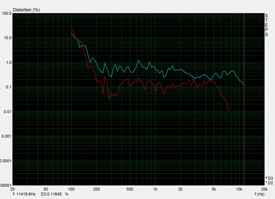

Jaki jest sens robienia wzmacniaczy o harmonicznych poniżej 0,001% gdy najlepsze głośniki i mówię tu o najlepszych z najlepszych mają drugą harmoniczną na poziomie 1% a trzecią 0,01%.
Na pewno nie jest to podyktowane współczynnikiem tłumienia bo ten po włożeniu cewki między głośnik a wzmacniacz sięga najwyżej 20 a w skrajnych przypadkach może zejść poniżej 10 i to niezależnie od współczynnika tłumienia wzmacniacza.
A tak poza tym do wysoki współczynnik tłumienia raczej degraduje dźwięk niż go poprawia.
Inne pytanie to skoro większość wzmacniaczy mają harmoniczne poniżej 0,01% to dlaczego są tak duże różnice w brzmieniu?
Miałem okazję porównać bezpośrednio ABOXA z Symasymem i różnica w brzmieniu to nie były niuanse.
To były dwa całkowicie inaczej brzmiące wzmacniacze.
Żeby było bardziej zawile wklejam progi słyszalności trzeciej harmonicznej. Widać że wyraźnie że granica słyszalności trzeciej harmonicznej to 0,1% i to tylko dla 1kHz. Przy drugiej jest to około 1%.

Sam przeciętny człowiek nie słyszy zniekształceń h poniżej 0,3%. Czymże są owe zniekształcenia? To tak jakby skrzypek grał na skrzypcach o nieco innym brzmieniu i wytrawny słuchacz nie byłby w stanie rozpoznać np. instrumentu Stradivari`ego. . .
Nic groźnego. Inaczej jest z różnymi TIM`ami. Te przeszkadzają.
Współczynnik tłumienia ma znakomite działanie. Warunek: Żadnych układów po drodze. Sam zresztą to wskazałeś.
Są opracowania w Necie, gdzie widać, że wzmacniacz z małym DF gorzej „gra” z wieloma zespołami głośnikowymi. Są tam analizy. Można poszukać. . .
Ten złom po drodze wzmak-głośnik zwany zwrotnicami biernymi czyni takie zło ;). Nie wykluczam też, ze specyficzne głośniki mogą zagrać gorzej z małym DF.
Akurat jeżeli chodzi o współczynnik tłumienia to jest bardzo niejednoznaczne. Zaletą wysokiego współczynnika tłumienia jest linearyzowania pasma i to głównie dla rezonansu bo wyżej impedancja cewki szeregowej z głośnikiem rośnie tak szybko że nie można tu mówić o jakimkolwiek współczynniku tłumienia.
Tylko jak się zastanowi w jaki sposób to jest osiągane to cała teoria współczynnika tłumienia się wali. Linearyzacja charakterystyki następuje prze wymuszenie na membranie zachowania stałych przyśpieszeń. Tylko że membrana nie powinna mieć stałych przyspieszeń. Przyspieszenie membrany powinno być wprost proporcjonalne do napięcia przyłożonego do cewki. To co robi współczynnik tłumienia z transientami to masakra.
Sytuacja jest tak tragiczna że odbija się to nawet na zniekształceniach harmonicznych dla sinusoidy mimo że nachylenia zbocza w sinusoidzie są naprawdę niewielki.
Wklejam jeszcze raz pomiar harmonicznych dla zwykłego wzmacniacza i dla wzmacniacza transkondutancyjnego dla którego współczynnik tłumienia wynosi zero. Trzecia harmoniczna głośnika sterowanego wzmacniaczem transkonduktancyjnym jest nawet do 10 razy mniejsza. Nie jest to o 10% ani o 100% ale o 1000 % mniej.
Aż strach pomyśleć co dzieje się z transientami.
Pierwszy pomiar to wysoki współczynnik tłumienia, drugi to zerowy.
Idealny wzmacniacz moim zdaniem to taki który dla impulsów ma zerowy współczynnik tłumienia a dla sinusoidy nieskończony.
Tylko tak prawdę powiedziawszy nie mam zielonego pojęcia jak to osiągnąć.
Dobrze ze dodales naogol, a ja dodam ze zle zaprojektowane tak moga miec. To samo dotyczy przypadku zbyt wczesnego zalaczania sie zabezpieczenia DC. Ugoda ma ten uklad znaleziony wprost ze smietnika i juz probowalem o nim dyskutowac i nikt nie wiedzial na jakie progi jest nastawiony. Ja to zmierzylem i okazala sie zenada. A filtr DP w tym ukladzie jest za wysoko nastawiony wiec ma prawo zalaczac sie podczas pracy. Dodatkowe uzwojenie z tarfa tylko do zasilania zabezpeizcen to juz audifilska rozrzutnosc zeby nie powiedziec kompletna glupota.
Wynalazki z Elektora jak to napisalem sa wynalazkami i sa konstruowane tylko dla audiofili-''elektronikow'' pragancych nowych dziwacznych rozwiazan ukladowych.
Moje zabezpieczenie ma wszystko i jest na kilku tranzystorach a mozna je zasilac z napiecia koncowki mocy:
