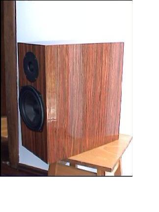

Pawcio, będę wdzięczny za info o skrzynkach do kloników: czy jakość wykonania dobra? czy lakierowanie w porzadku? czy ten stolarz jest chętny do współpracy? ile kosztowały skrzyneczki?

>Leszek B
tak wyszły
sorry za jakość :-(((
[obrazekLUKASZ-185002_1.jpg] [obrazekLUKASZ-185002_2.jpg] [obrazekLUKASZ-185002_3.jpg]
podobno aparaty cyfrowe opanowały świat i każdy ma cyfrówkę.
pytałem wśród znajomych i dupa!
kumpel miał kamerę cyfrową i stąd kiepska jakść
