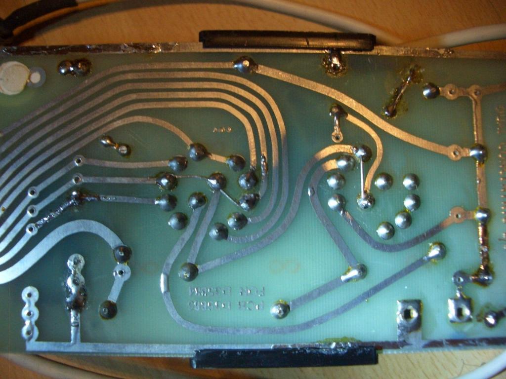

Jak się spojrzy na schemat zwrotnicy, można dojść do wniosku ze w przypadku jednego z przełączników , nie pamietam którego, powinno się w zasadzie odłączyć środkowy pin przełącznika przecinając ścieżkę ( i tak kiedyś zrobiłem w Eatonach), bowiem przełączenie( np. przypadkowe ) zmostkowanego przełącznika w inną pozycję niż ta jedna wybrana i zmostkowana spowoduje równolegle załączenie innej pozycji, jednak nie jest to groźne. Najprościej zmostkować i nie ruszać.
Czy warto? Warto, choćby dla świetego spokoju, słyszy się od użytkowników że czasami jedna kolumna gra jakby ciszej , u mnie to pomogło w jednej z posiadanych par. HPD mają już swoje lata, a to tylko blaszki na pokrętle.
Dziękuję mimo wszystko fajnie by było mieć taką fotę z mostkami bo większość zwrotnic jest podobna. Pewnie jest to prosta sprawa tylko trzeba wiedzieć gdzie przyłożyć miernik. Dla laika to trochę pod górę.
O mierniku nie pisalem ci zlosliwie. Tylko powaznie najpierw powinno sie opanowac miernik zanim zacznie sie chwytac za lutownice. Ja bym sie bal cos zwierac bez sprawdzenia samemu ze ma byc zwarte...
Jesli nie posiadasz omomierza, to wystarczy bateryjka, dwa odcinki przewodu i zarowka. Popros znajomego elektryka aby Ci taki "przejsciomierz" polutowal. Dla niego, to nadzwyczaj prosta rzecz. Wczesniej tylko spytaj go jaka masz kupic baterie i zarowke, aby napiecia pasowaly. W dawnych czasach do takich celow uzywalem baterii plaskiej 4,5 V i zarowki od latarki 3,5 V. Dzisiaj wystarczy bateryjka 1,5 V i zaroweczka ledowa.
Zapewne tez taki elektryk (nie musi byc elektronik) pomoze Ci ustalic, ktore sciezki zewrzec (zmostkowac).

No co wy Panowie, jaki miernik, jaka bateryjka i żaróweczka, wystarczy spojrzeć na piny przełącznika od spodu i wyciągnąć wnioski, jak ktoś chce to wspomagając się schematem.
Żaróweczka w próbniku połączonym między środkowym pinem przełącznika a dowolnym pinem z boku będzie palić się zawsze i w każdej pozycji, tam są podłączone uzwojenia z autotrasformatora. Omomierz musiałby być super dokladny i skompensowany. W praktyce trzeba by wylutować przełącznik. Łatwiej rozkminić na logikę

Miernik posiadam i taka całkowita noga to nie jestem wiem że trzeba zbadać ohm tylko pogubiłem się w tych pinach bo na każdym coś pokazuje czyli jest przepływ. Nie wiem gdzie przyłożyć do których pinów.
Tak w ogóle chciałbym się przyłączyć do klubu tannoya. Powinienem zrobić to już dawno bo są to drugie moje tannoye ( wcześniej mansfield 15") ale jakoś nie było okazji. Tannoy to najlepsze głośniki jakie miałem a było ich trochę.
Zrób dokładnie to, co na zdjęciu które zamieściłeś, o ile dobrze pamietam to jest to zmostkowanie przełączników w pozycji neutralnej ( roll off i energy na zero ). Widać tam mostki zarówno na lewym, jak i prawym przełączniku.
Po czym pozostaw przełączniki w tejże neutralnej pozycji.
Spróbuję to jakoś rozkminić popytam znajomego elektronika. Dziękuję Skali i lutkowi. Jak będę pewny wszystkiego na 100% to się za to zabiorę i nie omieszkam załączyć kilka fotek dla innych.

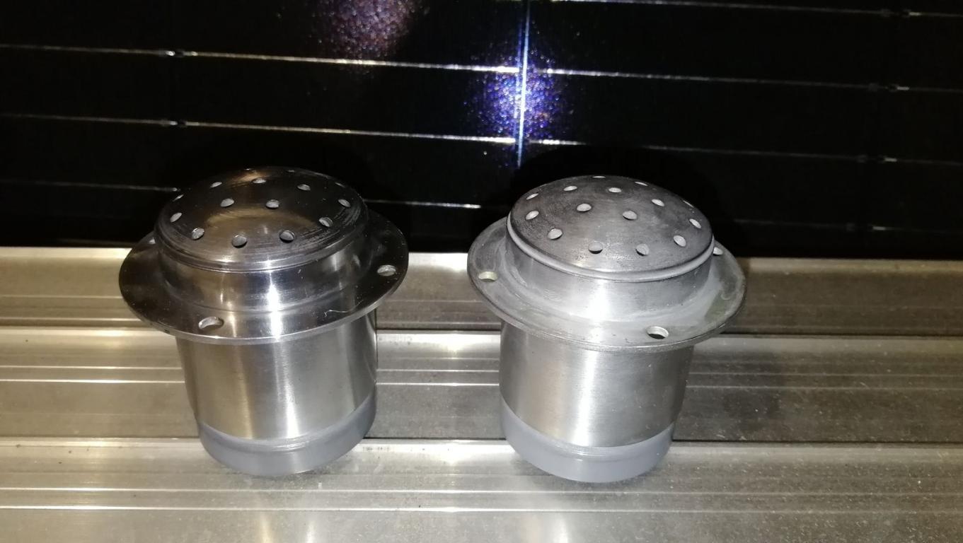

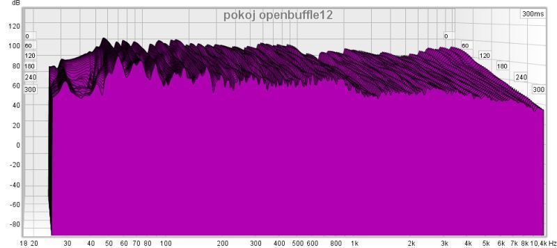

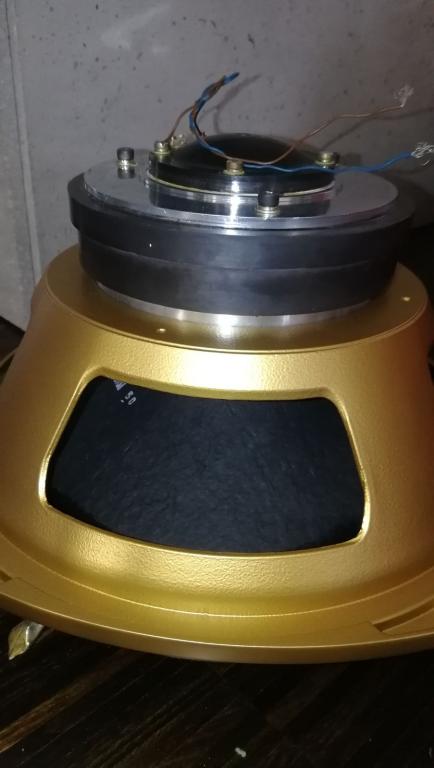

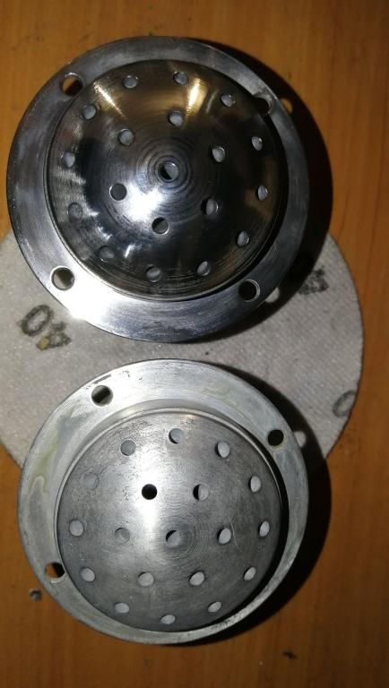

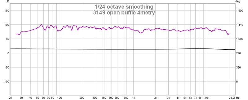

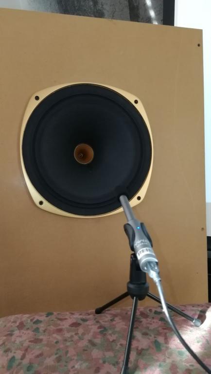

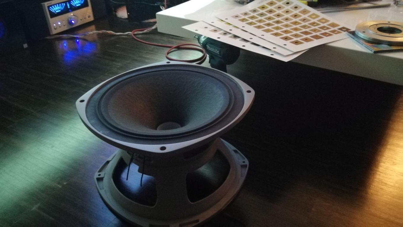

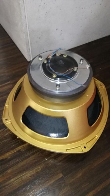

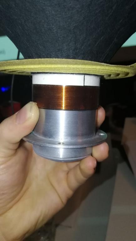

Wrzucam dla potomnych zdjęcia z regeneracji moich 3149 na oryginalnych podzespołach tannoya oraz późniejszych pomiarów tych że driverów ( :
pomiary w obudowie open baflle , samego głośnika i jego odcięć oraz całokształt - pomiar w pomieszczeniu ,
Co zauważyłem po regeneracji ? sporo osób twierdzi że to już nie to samo że jakość gorsza itd itp
Z jednym się zgodzę że jakość jest gorsza ale w 30letnich membranach które latają bezwładnie jak chcą , moje egzemplarze może były w kiepskim stanie ale mimo wszystko nikt mi nie powie że taki czas nie wpływa na jakość zawieszenia nawet tkaninowego ,
na nowych zestawach zawieszenie jest twardsze takie bardziej zdecydowane sprężyste , Wcześniej głośniki w open baflle nie chciały grać bas był fatalny , teraz inny świat bas kontrolowany punktowy coś pięknego nieosiągalny efekt dla obudowy zamkniętej czy tym bardziej bass reflex .
jedyne co to będę zmuszony dołożyć dodatkowy głośnik w obudowie zamkniętej do muzyki elektronicznej bo tam ze względu na nienaturalne wychylenia pracę membrany bas jest płaski złej jakości . ogólnie jestem bardzo zadowolony bo nawet sam efekt teraz wyglądu głośnika robi wrażenie przyciąga uwagę wygląda po prostu jak nowy nawiązuje do nowszych konstrukcji tejże firmy .
Duży plus widzę też w zwrotnicy aktywnej mimo że jeszcze nie miałem czasu w pełni podłączyć jej zupełnie bez zwrotnicy pasywnej to ma mega potencjał przy delikatnej ingerencji w paśmie nie odczułem jakichkolwiek uchybień czy przesterowań scena piękna wyraźnie zarysowana wszystkie detale na wysokim poziomie , do tego można pod siebie , swoje pomieszczenie i gust wysterować głośniki .
Obecna zwrotnica Pasywna pochodzi z mich 3808 na testy ale z odsłuchu wypada b dobrze mimo różnic w budowie obydwu driverów i samych zwrotnic , po uruchomieniu zwrotnicy aktywnej znowu coś napisze może kogoś kiedyś to zainteresuje ( :
