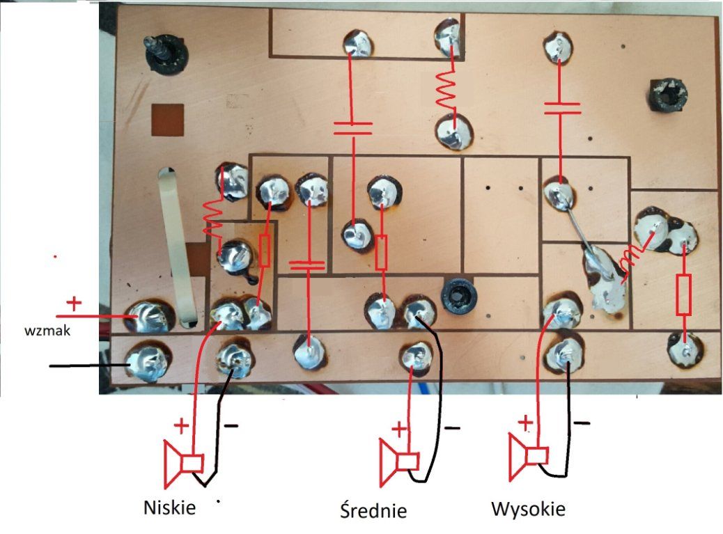

Mam kolumny Arcus TM 88 i  jestem zadowolony z dźwięku, jednak kolumny mają ponad 30 lat i może jakaś podmianka coś by ulepszyła   Nie znam się na elektronice ,ale lutować umiem. Rozrysowałem elementy na zwrotnicy bo schematów nie umiem rysować. Kolumny nie kosztują majątku więc chciałbym wydać sensowną kwotę. Zechce ktoś pomóc?
Kondensatory to ELKO GLATT - bipolarne
C1  - 47uF  40VAC
C2 - 33uF  40VAC
C3 - 4,7uF 40VAC

Gdzieś w tym wątku było napisane ,że nie zawsze można wymienić bipolara na inny typ kondensatorów, jak to wygląda u mnie?

Jasne, zmiany będą następowały stopniowo. Czy z niskotonowymi coś kombinować, ma to sens?
Pytanko ,które mnie nurtuje. Na zdjęciu, które zamieściłem powyżej, dolna część płytki ma styki głośników. Ścieżka jest wspólna dla wszystkich trzech przy czym dwa wyprowadzenia są (-) a jedno (+). Nie spędza mi to snu z powiek ,ale trochę jednak zaciekawia.
Czasami, aby głośniki grały w zgodnej fazie, trzeba je podłączyć do zwrotnicy w "fazie przeciwnej".
To jest zależne od układu zwrotnicy.
Edytowane przez toptwenty
Nigdy tego nie robiłem, ale chyba rozrysowałem dobrze (?)
Niekonwencjonalnie ale raczej dobrze 🙂

@rafa  i @Felixs
Niekonwencjonalnie, to i owszem 😉 ale niedobrze, bo w jednym punkcie jednak odwrotnie:
cewka obok TT ma być do niego równolegle; gałęzie z R1 i C1 należy właśnie zamienić z cewką.
Sygnał z (+) ma przez C1 i R1 trafiać do TT, a na jego zaciskach ma być cewka.
Edytowane przez audioburak
Chyba niejedyny błąd 😉 - woofer od (+) przez dużą rdzeniową cewkę do zacisku,
a równolegle do jego zacisków połączone szeregowo C1 i R1.

Coś Ci się Audioburak rysunek wyświetla inaczej niż innym.
Pewnie nie masz monitora podłączonego do prądu ałdiofilskim kablem 😉
Masz Pan słusznego 😉 TT to tieftone czyli woofer a HT wysokie - cóż przyzwyczajenie
do nieco innych opisów - mea culpa ...

To co, dobrze rozrysowałem ,czy jednak zrobiłem byka? Kilkukrotnie wykonywałem ten rysunek nie spoglądając na poprzednie i ciągle rysowałem tak samo, ale jak wspominałem nigdy tego nie robiłem i nie znam się na tym.
Schemat wkleiłem bo wyczytałem w tym wątku o kolektorze impedancji( cokolwiek to znaczy 😁) ,przy którym nie powinno zmieniać się bipolarów na foliowe bo rozjadą się parametry zwrotnicy.

Schemat jest DOBRZE narysowany, a ja źle przeczytałem opis głośników;
cóż - wtórny analfabetyzm - a lepiej nie będzie 😉
