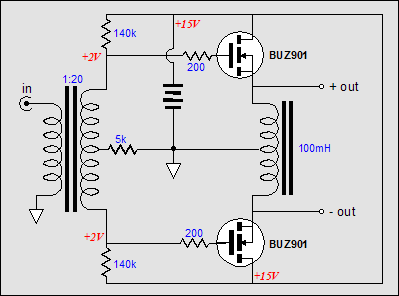

Rozmawiałem z osobą z tej firmy, która narysowała schemat blokowy układu.
Była tam para przeciwsobna tranzystorów (sterowana z dwóch lamp) pomiędzy którymi były włączone szeregowo oporności i dławiki,
przewody na głośnik szły z początku i końca tych biernych elementów (cewka głośnika mostkowała te elementy).
Sterowanie tranzystorów znosiło prąd stały w obwodzie, przechodził tylko sygnał zmienny.
Idea prosta, realizacja, podejrzewam, znacznie trudniejsza.
Coś z grubsza takiego?
