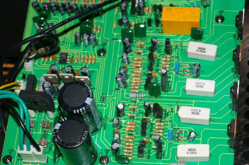

hmm, a jak one wygladają??:) ogólnie to kazdy w serwisie bedzie wiedział czy ktos grzebał czy nie bo to sie pozna:), tak z resztą ja zrobiłem kiedys juz nie pamietam co rozkręcałem chyba laptopa i nie uwzglednili mi gwarancji:p
Dokładnie, mi chodzi tylko o zdjęcia środka, to więcej mówi niż wygląd zewnętrzny ;)
Co do samych plomb to zwykle naklejki (najczęściej metaliczno srebrne) przyklejone częściowo do górnej pokrywy i częściowo do reszty obudowy (np. tylniej ścianki) ;)
Chyba wystarczy tych zdjęc:P za duze nie są bo wiekszego rozmiaru nie mogłem przesłac:)

Prosimy o wypowiedzi kogos, kto sie na bebechach zna... :-)

Na bebechach się nie znam ale wstydu nie ma- trafo normalne oddalone w miarę od reszty

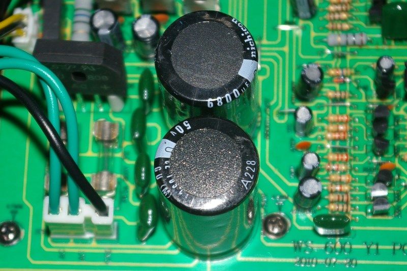

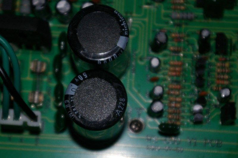

Specjalistą nie jestem, ale kilka wzmacniaczy Diory rozebrałem, przerobiłem, kilka urządzeń DIY poskładałem to jakąś tam opinie mogę wystawić.
Po pierwsze to wkońcu jakiś normalnie wyglądający wzmacniacz Diory (od wewnątrz, od zewnątrz w sumie też!). Bez zbędnych dupereli, zawiłych połączeń układów z kablami które ciągną sie przez obudowę tam i spowrotem. Bardzo fajnie wygląda płytka pcb, żadko spotyka się taką "grafikę", która maksymalnie wykorzystuje powierzchnię, czyli ściezki szerokie jak nasze wody. Bez schematu trudno wnioskować o układzie, ale napewno jest prosty, czy symetryczny, trudno powiedzieć, możliwe, ale prosty to napewno ;) Samo wykorzystanie elementów dyskretnych daje poczucie jakości, a i tuningować fajniej ;)) Toroid wzbudza także zaufanie, pożądny, taki jak powinien być. Kondensatory Nichicona, może nie najwyższych lotów marka, ale zawsze to nie Hitano i inne XKrzaki.
A teraz minusy; pojedyńczy zasilacz, no tutaj można było już upchać dwa, szkoda, że tego niema, dorobić drugi nie będzie tak łatwo bo wszystko na jednej pcb :P Skoro tak daleko oddalone tranzystory od części sterującej to mogli dać jakies odsprzężanie zasilania, no ale to szczegół i można zawsze poprawić, w torze sygnału jak domniemam elektrolity... ehhh. Hmmm... w sumie trudno się czegoś więcej czepić, ale już na pierwszy rzut oka wolę taki wzmacniacz niż Diore WS504, poprostu tutaj niema co się zepsuć, a jak sie uda to i tak łatwo i tanio mozna naprawić ;)
Nie jest to audiofilski sprzęt, nie jest kierowany do osób które będa go porównywac z Accu czy Krellem, to nie ta półka, ale jest to przyzwoicie wykonany wzmacniacz który celuje w półkę średnią, czyli ma grac dobrze i nie psuć się, a do tego jeszcze dobrze wyglądać, wyróżniać się na tle plasikowego szajsu. Jak dla mnie fajny klocek, tylko teraz pytanie to jak gra!? Chciałbym go mieć na 5min u siebie, niewięcej...

Mógłbyś podać oznaczenia tranzystorów zaznaczonych na czerwono? Jeśli jescze obudowa jest otwarta :P
Z góry podziękować.
Nie stety juz go z kreciłem:)w sumie to sie troszke boje zeby nic nie sknocic:P rozumiem minusy wy panowie lepej sie znacie:)ja az takich wymagan nie mam z resztą tak jak słyszałem z rozmowy sprzet miał byc skierowany raczej do szerszego grona ludzi, czyli srednia półka, czyli Denony itp. a jesli o dzięk to umiesciłem troszke wyzej odpowiedzi filmik, wiadomo nie odzwierciedli tego na zywca, ale jak pisałem pare wyzej odpowiedzi szwagier który zna sie na budowie segnentów bo jest po elektroniku i sam potrafi wszystko złozyc powiedział ze dzięk jest czysty i nie wywaliłem jak narazie kasy w błoto za takie pieniadze jak jest warty cały zestaw:) równierz w sklepie ze sprzetem wyzszej półki byli miło zaskoczeni dzwiekiem jak równierz basem itp. mysleli ze to wzmacniacz z zkonca lat 90:)
