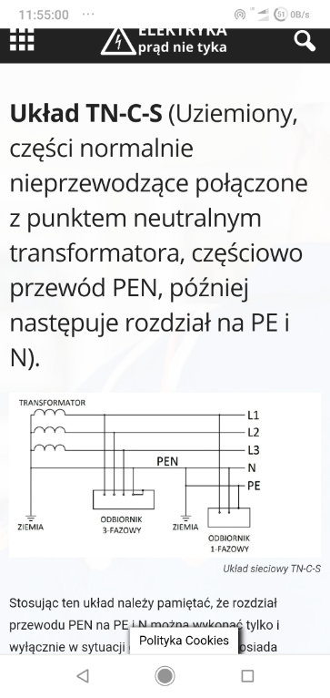

No ale co myślicie że Wasza pół metrowa bednarka zakooana w ziemi odbierze więcej prądu? Podłącz sobie do tej bednarki grzejnik 7kw zamiast do neutralnego i zobaczysz czy ci wodę zagrzeje. U mnie tak pracowało ponad tydzień i nawet o tym nie wiedziałem, dopóki przypadkowo przy innej robocie probówka nie zaświeciła. Oczywiście wszyscy się myli, kąpali i takie tam. W rurach jest potencjał całej ziemi. Zaznaczam jednak, że kurkiem nie ma regulacji natężenia uziomu, bo wszystko jest żelazne łącznie z rurkami.
Mam klasyczny układ instalacji TN-C, a z przyczyn fizycznych u normalnej przewodności wody również TN-C-S
Co najmniej pół Polski nadal ma taką instalację i nikt nie robi z tego powodu afery.

Czyli mając TN-C wystarczy obrócić wtyczkę we wzmacniaczu w I-szej kl.ochronności i masz fazę na obudowie? Czy czegoś nie rozumiem z tych schematów twoich? To możliwe jest? ?

No nie rozumiesz, a już na pewno nie znasz podstaw elektryki tej najprostszej stosowanej w budynkach. Uziom jest połączony na desce rozdzielczej z neutralnym i to neutralny jest jednocześnie uziomem. Jak już było wspomniane, do dzisiaj w większości bloków każda rura w ścianie jest połączona właśnie z neutralnym. Tak jest i u mnie. Grzejnik jest na stałe połączony z neutralnym. Uziom sprzętu nie podłączam do neutralnego we wtyczce, a do grzejnika, który zawsze jest uziemiony. To nie jest mój wymysł, nie prowizorka spółdzielni mieszkaniowych a wyraźna dyrektywa zawarta w dokumencie s-33 albo jakoś tak, nie wszystko już pamięt. Oczywiście obecne prawo zakazuje już budowanie takich instalacji, ale nie zabrania korzystania z niej. Tak zasilane jest biorąc wliczając bloki mieszkalne czasów PRL-u z 70 procent Polski i pewnie tyle samo świata, ale oczywiście kablarze wiedzą inaczej.

Będzie faza na obudowie czy nie? ?
Strzelam  z 70 procentową poprawnością, że nadal macie takie instalacje w domach, mieszkaniach i nawet o tym nie wiecie.

A czy na grzejniku będzie faza jeśli połączony jest z neutralnym (rzekomo też fazą)?

Masz na myśli kaloryfer? Jeżeli tak to wydaje mi się, że jak podłączysz fazę do niego to ona nigdzie nie ucieknie chyba i do czasu jak zadziałają bezpieczniki na skutek przepływu dużego prądu przez tą małą oporność rurami do ziemi, faza będzie obecna. Kilkanaście milisekund wystarczy żeby kogoś grzebiącego przy kaloryferze po drugiej stronie ściany porazić.
