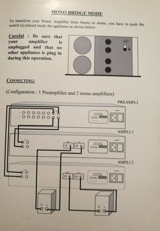

Dzięki za odpowiedź . Mam jeszcze jedno pytanie jak zrobić z am100se monoblok gdybym dokupił drugą końcówkę?

Nie umiem tego wytłumaczyć, ale masz instrukcję, a w niej poniższy schemat.

Pamiętaj tylko, o ile dobrze zrozumiałem, że najpierw po otwarciu obudowy musisz na płytce przełączyć hebelek.

Właśnie widziałem u siebie ten hebelek jak otwieralem dziwnie na tym rysunku wygląda podłączenie kolumn kable idą z obu +
Może to czeski błąd.  Wygooglaj jak połączyć w biamping i tyle.
Tak zazwyczaj podłącza sie kable głośnikowe przy końcówkach mostkowanych do mono. Wyglada wiec, ze jest OK.
