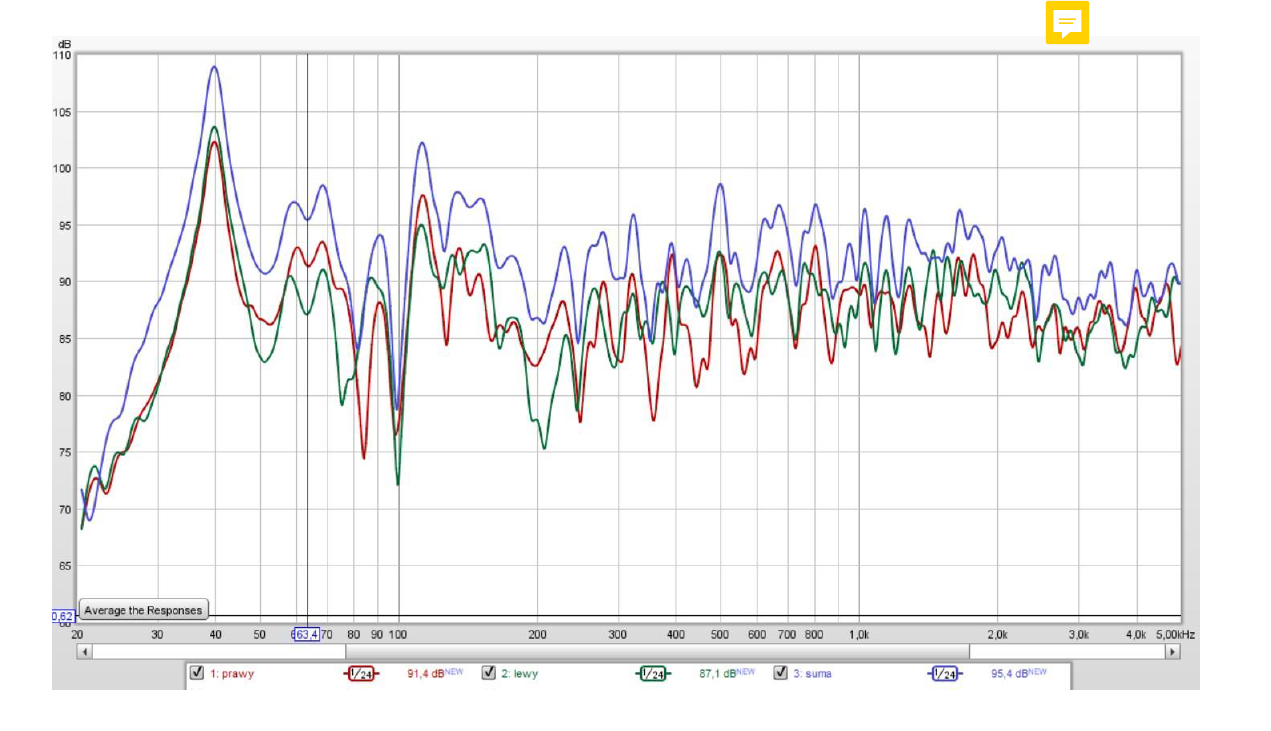

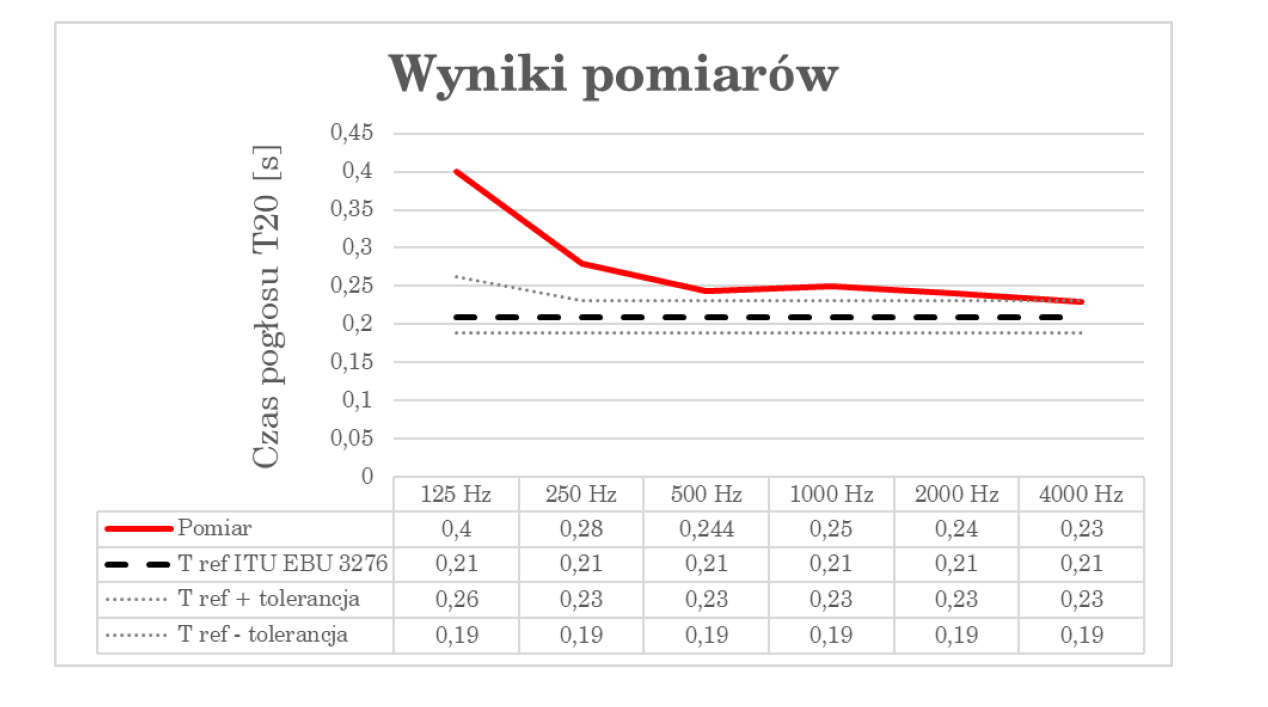

Pomiar miałem robiony, niżej wstawiłem wyniki, kaskadowy się nie wmiescił a nie wiem jak go zmiejszyć.  Mam panele pochłaniajace na bazie wełny pt80 za sprzetem i na pierwsze odbicia. Czekam jeszcze na pułapki basowe i panele rozpraszajace na pierwsze odbicia na ściany i sufit.Wtedy pochłanianie pójdzie w całosci za sprzet. Kolumny stoją 80 cm od bocznych  i 90 od tylnej sciany.
Jesli chodzi o gatunek  to na lekkiej muzyce klasycznej ,w mometnach kiedy wchodzi dużo instrumentów, w kulminacyjnych częściach utworu , ma być mocno soczyście i z gęsią skórą na łapach. A jest tak sobie, głośno, średnio precyzyjnie i wkrada się chaos. No może za bardzo obrazowo napisałem ,ale mniej wiecej to mam na mysli

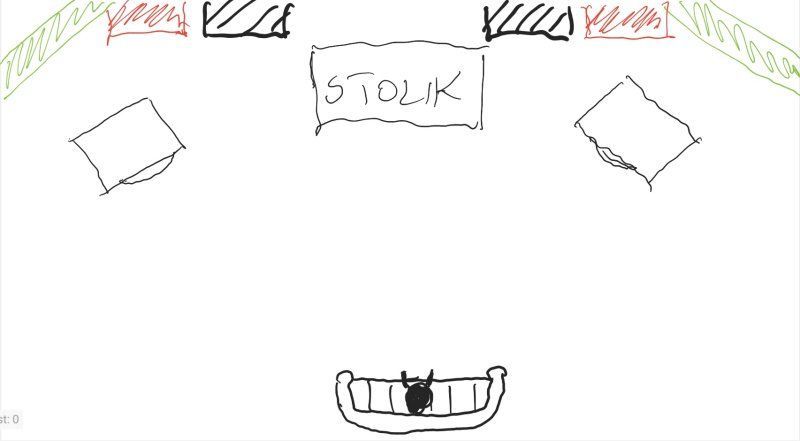

Sorry, ale rysowane na kolanie.
Takie 3 warianty ustawienia paneli czarny, czerwony, zielony.
Panele powinny być przynajmniej 30cm nad podlogą.

Dość głosno ? widać że masz przewalone basu, z którym raczej  nic nie zrobisz pułapkami. Najlepsze rozwiązanie to equalizer. Poczytaj wyżej co u mnie daje korekcja, jak się to je itp itd. Być może lepiej będzie np streamowac z PC/maliny i skorygować dźwięk cyfrowo. Od razu dodam - nie masz się co obawiać nie ma żadnego pogorszenia jakości
Edytowane przez marcinmarcin
