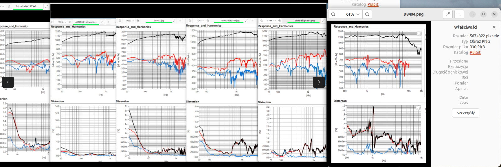

6 godzin temu, colcolcol napisał:
Sądząc po samych pomiarach, D8404 nie deklasuje koleżanek z spod znaku Elli. "Zważone" na oko zniekształcenia wskazują 38WE jako faworyta.
Na początku Satori MW19TX
Ja bym się nie sugerował  samymi pomiarami
21we czteroomowy ma znikome zniekształcenia a D8404 na pewno większe w paśmie średnich tonów.... i co
21we będzie lepszy na cały zakres średnich tonów?
dlatego Panowie takie oceny jak wyżej są mało przydatne 🙂

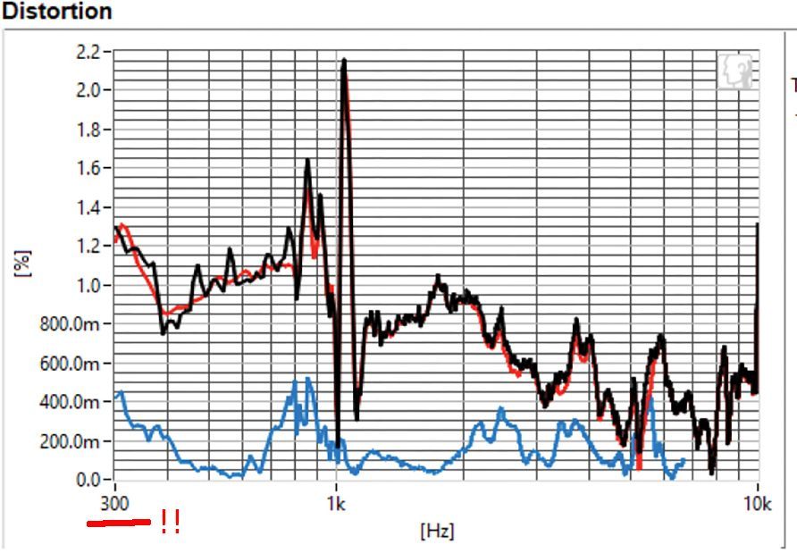

D8404/552000 może pracować już od 300 Hz; jeszcze niższe częstotliwości podziału nie są uzasadnione w 99% przypadków, nadmiernie obciążają (termicznie) cewki… zwykle znacznie mniejsze w głośnikach stożkowych, niż w D8404/552000. Właśnie z taką cewką, jaką ma D8404/52200 – o bardzo dużej powierzchni, ułatwiającej chłodzenie – można by bezpiecznie zejść jeszcze niżej, ale nie pozwala na to częstotliwość rezonansowa 280 Hz; swoją drogę, rekordowo niska dla kopułkowego głośnika średniotonowego. To pierwszy głośnik kopułkowy, który przetwarza cały zakres średniotonowy, zapewniając niskie zniekształcenia, wysoką efektywność i wysoką moc.
Kisiel
Point of crossover: 80, 340 and 4000 Hz.
http://www.troelsgravesen.dk/Ellipticor-A50-mkII.htm#CROSSOVER
Pracować może nawet jako szerokopasmowy, ale poniżej 300 Hz nie próbowano robić pomiaru zniekształceń albo wynik pomiaru był dramatyczny.
Nie wiem jak brzmi i nie próbuję oceniać, czy może się komuś podobać jego brzmienie w okolicach 300 Hz. Pomiar zniekształceń wskazuje, że błędem jest taka niska częstotliwość podziału. Wszystkie Elli mają wyjątkowo niską trzecią harmoniczną.
Ciekawe jest to, że 18we gra dla wielu lepiej na średnicy niż typowe sredniotonowe głośniki z wychyleniem liniowym 3mm i krótka cewka oraz niższym MMS. Nawet tej samej firmy.

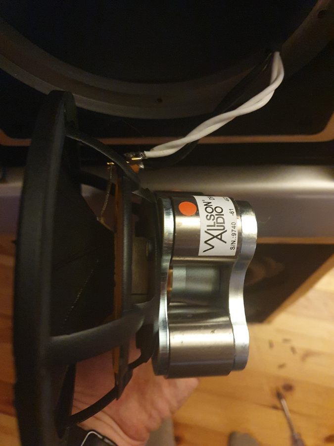

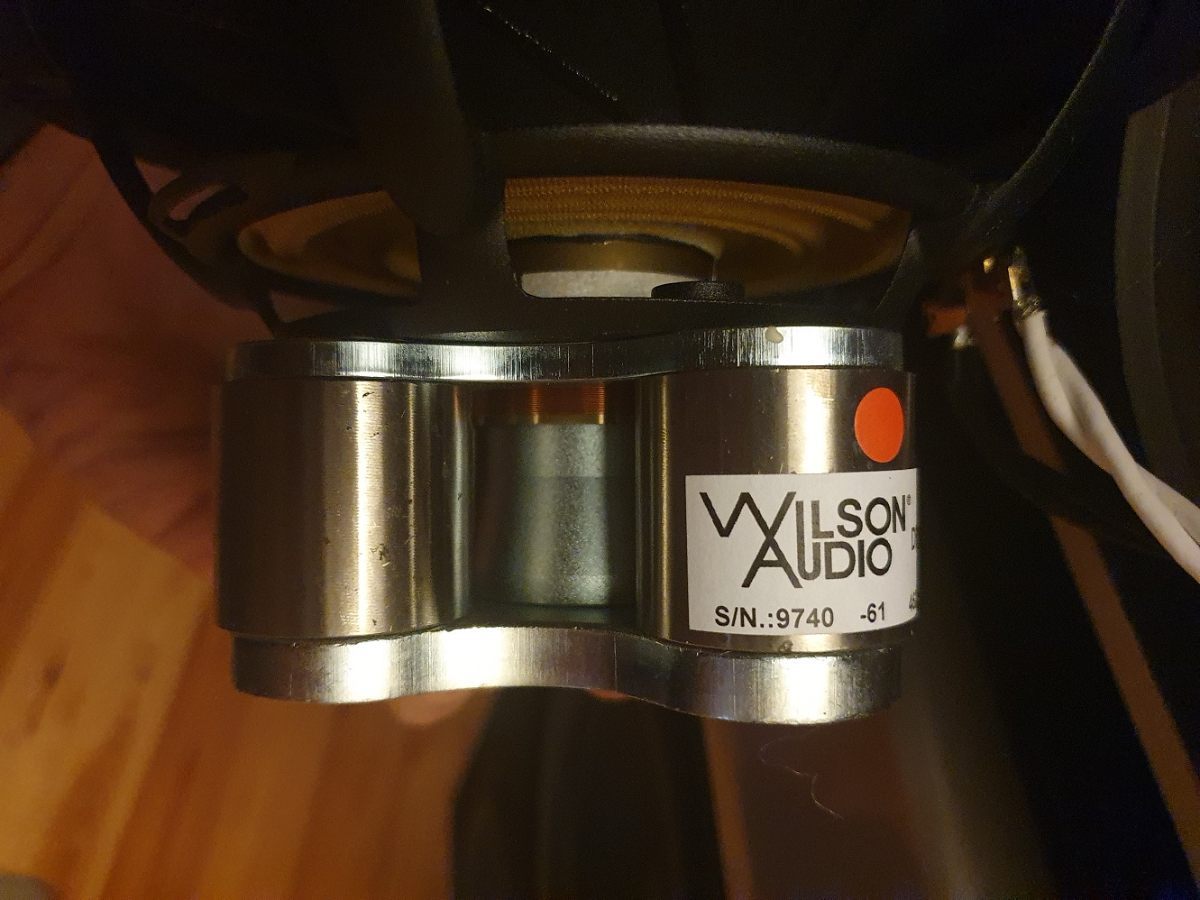

QuadraMag: https://www.facebook.com/WilsonAudio/videos/7-alnico-aluminum-nickel-cobalt-quadramag-midrange-driver-burn-in-wilsonaudio-wo/506468687402463/
34 minuty temu, S0nic napisał:
2mln złotych i nie daja rady 😄
Alez to oczywista polityka. Juz najnowsze wersje Wilsonow wywolaly lament, ze wzrost ich ceny jest nieadekwatny do brzmienia, ktore co prawda jest lepsze, ale za kosmiczne pieniadze. Teraz obecna seria musi zarobic swoje, bo przeciez byloby strzalem w kolano wydanie czegos jeszcze nowszego na Ellipticorze. Trzeba czasu na zarobienie kasy, a pozniej kolejna seria i kolejna podwyzszka, bo lepsza jakosc i w ogole inflacja.
3 godziny temu, colcolcol napisał:
Duże firmy jak Sonus, Wilson czy inne, mają finansowe możliwości zamawiania "pod wymiar". Chętnie z tego korzystają, bo dzięki temu ich wyroby są w mniejszym stopniu narażone na kopiowanie 1:1. Chińczyk nie śpi...
Trochę debilny pomysł ułożenie nagrzewających się podczas wygrzewania głośników na nie odprowadzającym i izolującym ciepło dywanie..
Jakiś pożar u Wilsona bo ktoś nie dopilnował?
To tylko gimnastyka zawieszenia. Bez obudowy potrzeba niewiele mocy, aby głośnik mocno się wychylał, a o to właśnie chodzi. Cewka w ten sposób nigdy się nie przegrzeje, bo jest również bardzo dobrze wentylowana.
