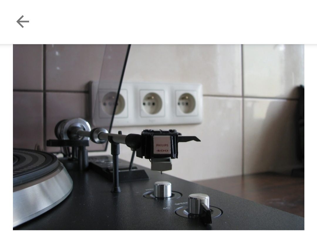

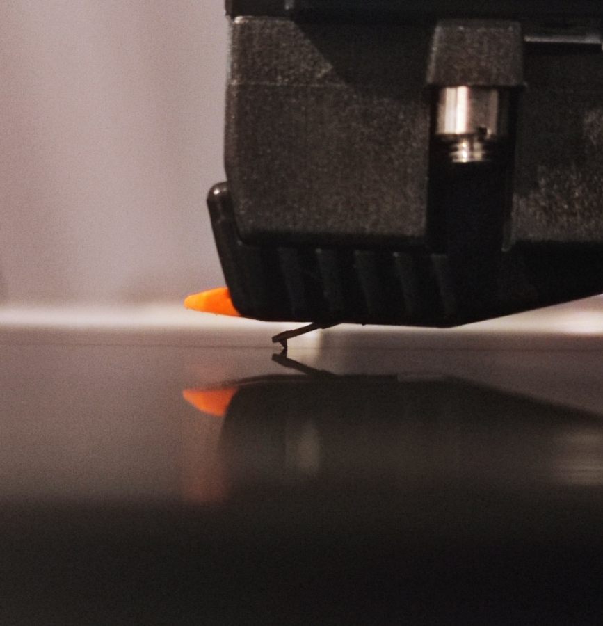

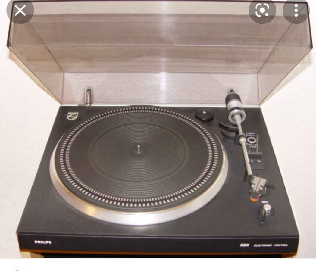

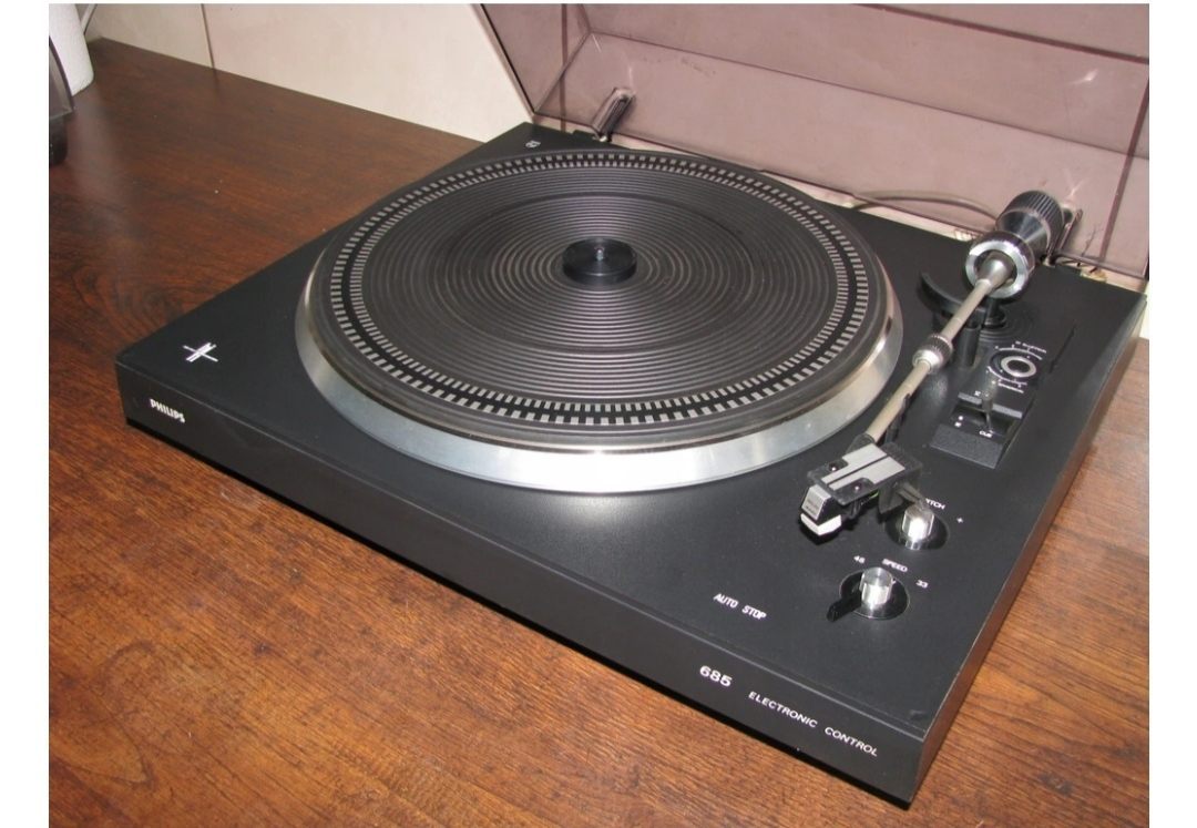

Witam wszystkich. Pytanie odnośnie gramofonu Philips AF 685/82R. Zauważyłem że kiepsko odtwarza wysokie częstotliwości. Przyjrzałem się igle i odnoszę wrażenie że jest pod złym kątem względem płyty, druga sprawa to czy jest mi ktoś wstanie podać dokładny model tej wkładki/igły? Dzięki wielkie za zainteresowanie i odpowiedzi.
Tej to nie, bo chyba ktoś wymieniał z oryginalnej:
"AF685 came with a Philips GP400 MKII cartridge" ale i bywała "GP 500"
Wpisując ten model w google grafika można zauważyć że są jakby dwie wersje tego gramofonu, jedna ta którą mam ja z wkładką z pomarańczowym zabezpieczeniem, wyjściem sygnałowym na wtyczkę din i bez loga nad napisał philips. Druga wersja jest z logiem nada napisem, wyjściem sygnałowym na kabel RCA, i wkładką właśnie gp400.
