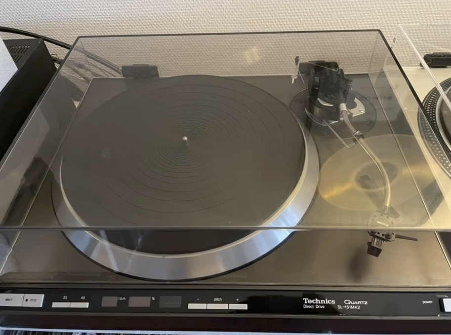

Gramofon Thiele TT01, testowałem DS Audio 003 i Master 3, pierwsze bylo dla mnie za ciemno, drugie lepiej, chciałem pominąć dodatkowy pre i doradzili mi ta Lyra, stary Technicsa z Ortofon za 1k€ gra mniej detalicznie ale z lepsza głębia i dociążeniem

Technics z Ortofonem jest okay, brakuje mi tylko dopalenia na wyższej średnicy i selektywności na basie, ale jest głębia, swoboda

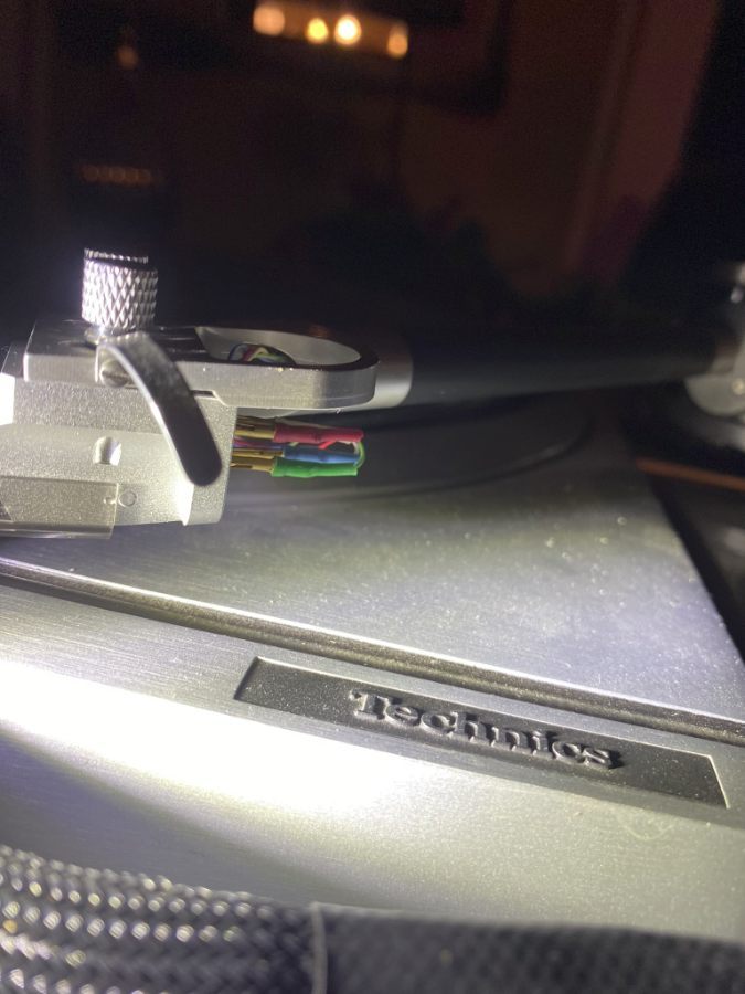

Jest to normalne ze przewody nie sa izolowane ? one sie stykają
przy technics sa
Jestem przekonany, że są izolowane, zapewne cienka, przeźroczysta izolacja.
Moze byc, czytam ze srebrne kable, może to tez wnosić to czego nie lubię .....

o dziwo ze starym Technics-em Ortofon brzmi świetnie, ma trochę mniej docieplenia na średnicy ale wyrazistość wyższej średnicy jest na razie najlepiej, dla mnie nawet lepiej niż Avid z Lyra, jakby po wygrzaniu Lyra doszło trochę więcej wyższej średnicy to byłoby idealnie i to byłby mój zestaw, czekam i testuje
