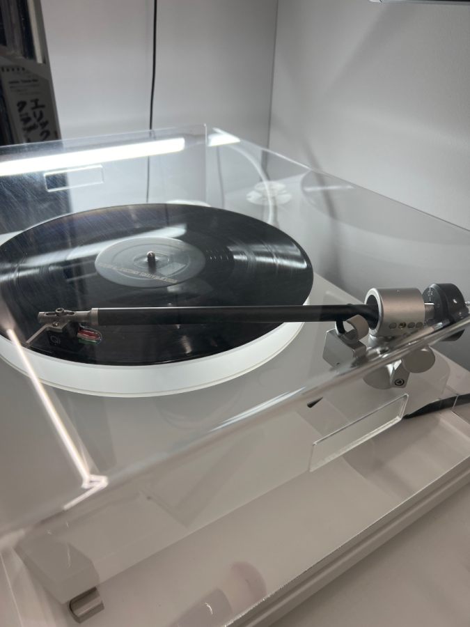

Kolega przyniósł na test MoFi UltraDeck z wkładką MM, nowe doświadczenie
Dźwięk przyciemniony, ciepły
w porównaniu z Technics + tri-planar z Lyra Etna to tak duża różnica w dźwięku jak w cenie 😉
  • Moderatorzy
Te wkładki od Mofi, to podobno AT-VM95 w innej obudowie. Mnie te gramofony nie przekonują, ale paru kolegów na forum je posiada i chwali.
Mnie by denerwowało przekładanie paska dla zmiany prędkości, mój kolega tez jest zadowolony, ale jak usłyszał różnice to komentarz był jeden, "jednak trzeba wydać żeby grało"

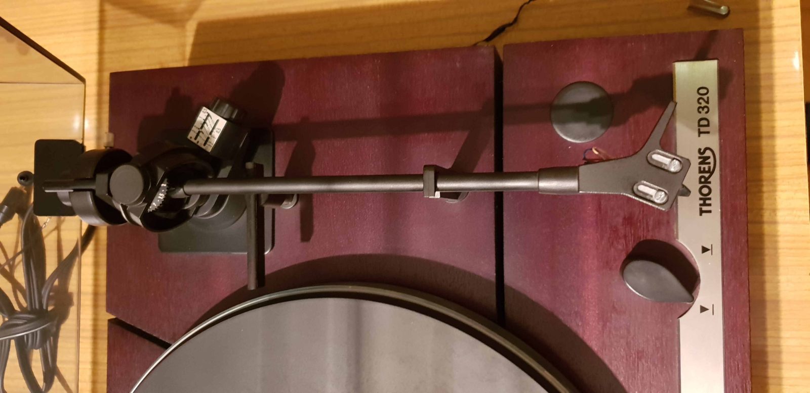

Witam serdecznie.
Mam na imięTomek. Jestem nowy na tym forum i początkującym bardzo.
Chciałbym uzyskać wszelkie informacje w sprawie gramofonu Thorens TD 320, ktorego zakupilem niedawno.
Jeśli ktoś posiada taki model i jest bardzo obeznany w tym modelu to bardzo proszę o pomoc.
Wszelkie wskazówki mi bardzo posłużą.
Na początek co to za model? Obstawiam, że jest to TD320 z ramieniem Tp16.
Jaka to wkładka? (Sprzedający pisał o Ortofonie). Czy na początek jest ok, czy zmienić igłę na lepszą - jakie propozycje?
Wszelkie informacje na temat regulacji i kalibracji tegoż gramofonu. Od czego zacząć. 😉
Wrzucam kilka fotografii , jeśli będą kiepskiej jakośći postaram się o lepsze.
Jeśłi nie to miejsce na takie dyskusję to bardzo przepraszam.
Dziekuję za wszelką pomoc. Pozdrawiam wszystkich.
  • Moderatorzy
Witaj,
Wkładka to Ortofon OM z nieoryginalną igłą eliptyczną. Jeżeli chodzi o gramofon, to na temat Thorensa, najprawdopodobniej będzie umiał się wypowiedzieć kolega @porlick.
Obecny, nieprzygotowany.
Z Thorensami jakoś nie miałem zbyt wiele do czynienia- tylko parę razy oglądałem i słuchałem. Szkoda, że to nie Dual, bo ta firma jest mi bliższa.

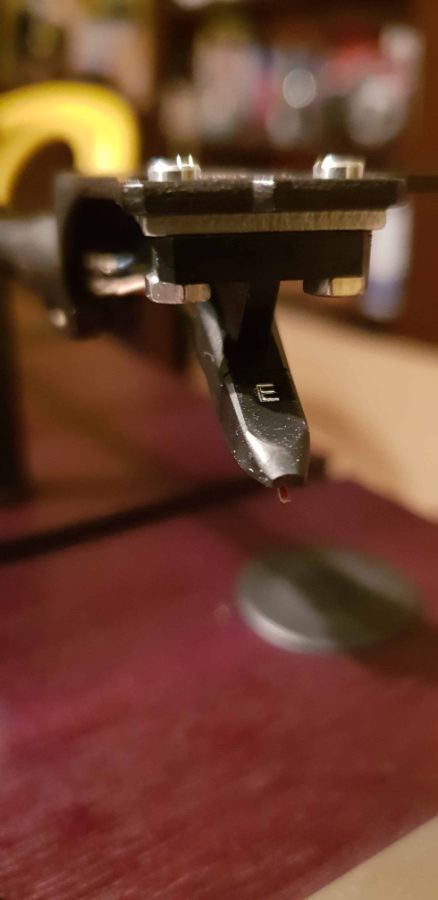

Za to znam dobrze wkładkę zastosowana w pokazanym Thorensie, bo miałem, używałem i polecam. Może nie do końca z zamiennikiem igły, ale i tu nie ma przepaści względem oryginału. Na zdjęciu wygląda na oznaczenie firmy StylusCo. Mam wrażenie, że zawieszenie igły dłużej od oryginału dochodzi do optymalnej podatności.
Tak wygląda igła E od StylusCo pod mikroskopem- widać różnicę promieni szlifu i niezłą jakość wykonania.
Przy okazji- Ortofon stosuje niewygodne kształty wkładek pod względem ustawiania ich szablonem, a OM jest tu "mistrzem". 😉
