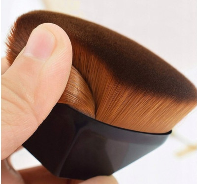

W dniu 29.01.2025 o 15:06, Pseudodrummer napisał:
. Poleccie proszę jakąś fajna szczoteczkę do czyszczenia płyt,i igły.
Jeśli posiadasz napęd paskowy, to pozostaje karbonowa:
Natomiast przy napędzie DD polecam taką, niby z bambusa:
Kupując jako kosmetyczną, zapłacisz ok 10zł, ale jeśli wystawiona będzie jako do winyli, to już cena wzrasta kilkukrotnie.
Do czyszczenia igły:
Hmm,dlaczego różne napędy wymagaja róznych szczotek?
  • Moderatorzy
To nie tak.
Ta szczotka z "bambusa" jest bardzo gęsta i stawia duży opór. Napęd paskowy sobie z nią nie poradzi, a jeśli sobie poradzi, to szybko pasek się zużyje.
Tak przy okazji, link do taniej "wersji" kosmetycznej:
Zaloguj się, aby zobaczyć treść (możliwe logowanie za pomocą ) Edytowane przez Marcinus
