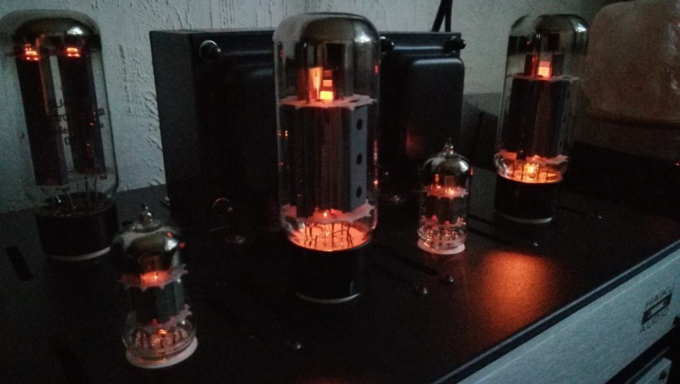

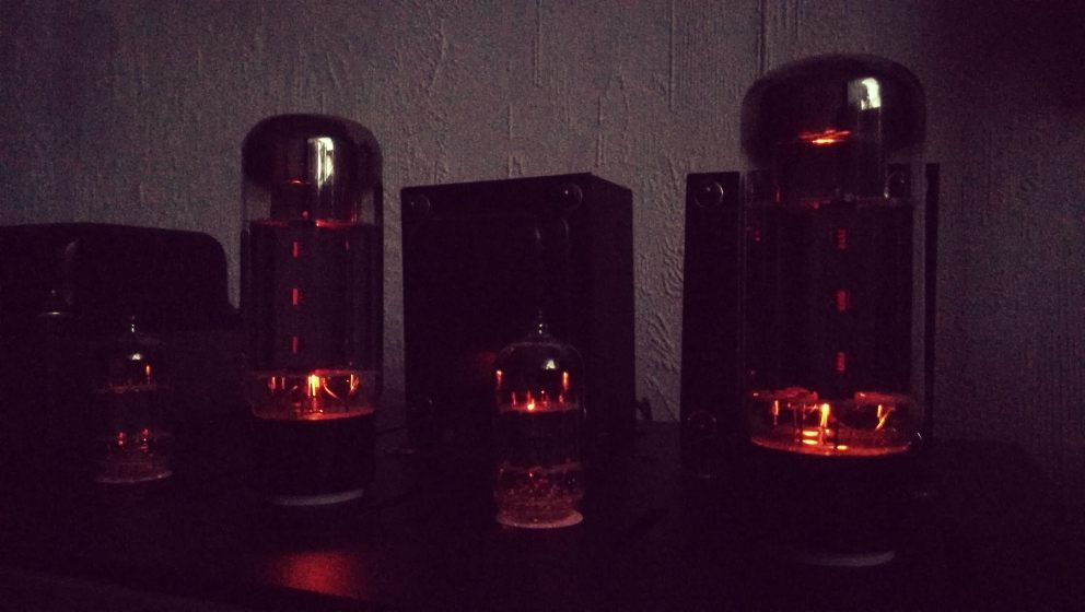

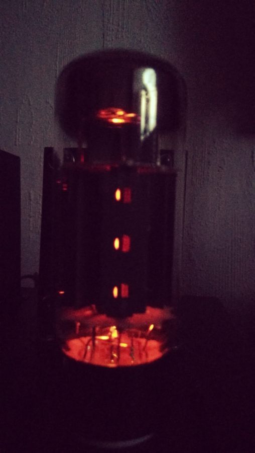

Gdzieś w połowie maja.GL nowe leżą jeszcze w paczce.
Na razie uzywam 6CA7 EH.
Aha,i mam SE.Jako sterujące lampami mocy mam ECC82 EH.
Lamp w przedwamacniaczu nie mam,bo mam (mam nadzieję,że za to nie wylecę z forum) preamp pasywny Arachne Haiku Audio-czyli taki prosty rozdzielacz sygnału.
A właśnie,czy lampy sterujące lampami mocy mają wpływ na brzmienie?
