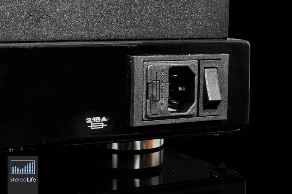

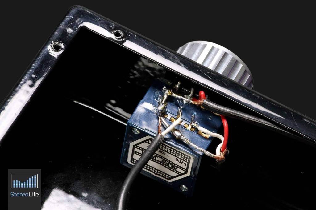

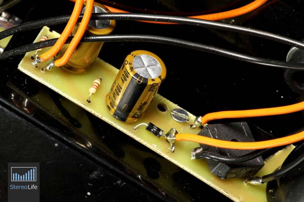

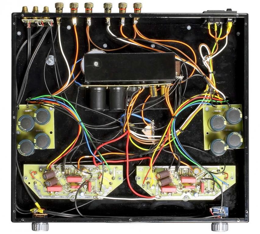

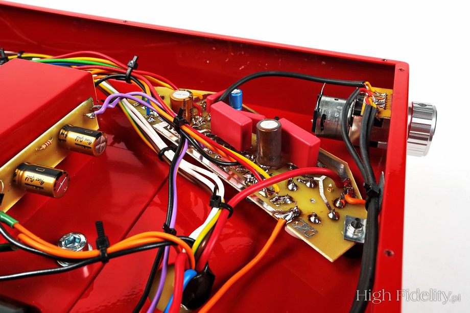

Silevr Luna i Titania
Titania
Zaloguj się, aby zobaczyć treść (możliwe logowanie za pomocą ) Edytowane przez Pseudodrummer
Tak, te zdjęcia mówią wszystko o jakości wykonania Można zobaczyć jak to wyglada w środku 👍
No tak było kiedys,może teraz w tych nowych modelach poprawili coś
Te zdjęcia to już widziałem, zresztą ktoś chyba wstawiał w wątku o nowościach od Fezza. Myślałem że coś będzie , jakieś info od posiadaczy o jakichś powtarzających się usterkach, o problemach, błędach projektowych itp. Te zdjęcia to owszem masakra, przesłałem je swego czasu koledze od Luny. Nie sądzę że tak wygląda normalna produkcja, może to po jakichś naprawach u Heńka.
To zdjęcia z recenzji nowych egzemplarzy,są znaki wodne na zdjęciach.Na stronie stereilife były te recenzje,już sa usunięte i są nowe:
Tak czy owak nie wyglada to idealnie i precyzyjnie Łączenia lutów pozostawiają wiele do życzenia
W technikum na tzw warsztatach mieliśmy lekcje lutowania pod okiem starego wyjadacza. Ciął każdemu 2m kabla na odcinki 15cm i trzeba było to polutować do kupy. Oj różnie to wyglądało, ale najczęściej tak właśnie jak na tych zdjęciach Fezza. No ale mieliśmy wtedy 17-18 lat i niektórzy pierwszy raz lutownicę, cynę i kalafonię na oczy widzieli. Najpierw facet zupełnie nic nam nie wytłumaczył tylko spytał czy umiemy lutować - każdy honorowo odparł, że oczywiście - no i tak popapranych lutów-glutów, poprzypalanych, rwiących się przy byle pociągnięciu to facet nie widział nigdy (co roku każdej grupie tak mówił). Potem pokazał jak pobielić cyną końcówkę kabla, jak sobie przytrzymać, jak długo lutować, ile cyny dać i zupełnie inaczej już to wyglądało. Wszystko po to, żeby nie było obciachu, bo rok później mieliśmy mieć praktyki w zakładach telewizyjnych WZT na linii produkcyjnej telewizorów Elemis :). Oj fajne czasy.

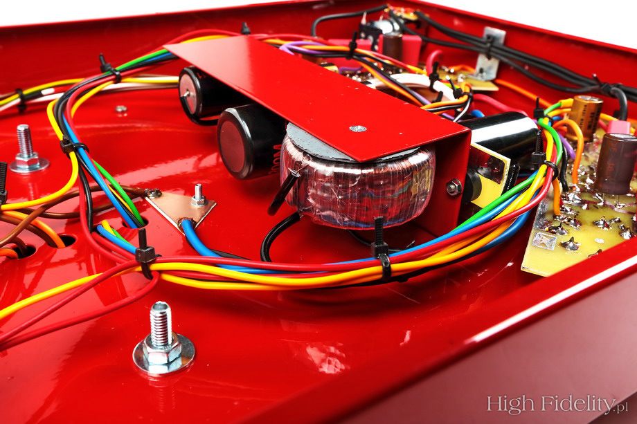

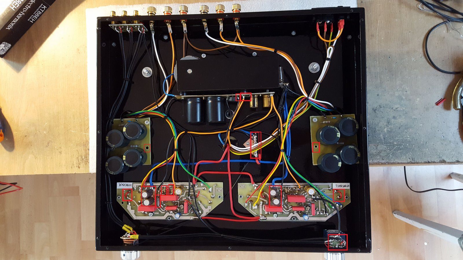

tutaj opisałem moje doświadczenia
Tak np. wygląda wnętrze Cayin A55TP, który posiadam
Ooo, dzięki. Widziałem ten wątek kiedyś, ale umknęła mi ciekawa końcówka z Twoją wypowiedzią.
