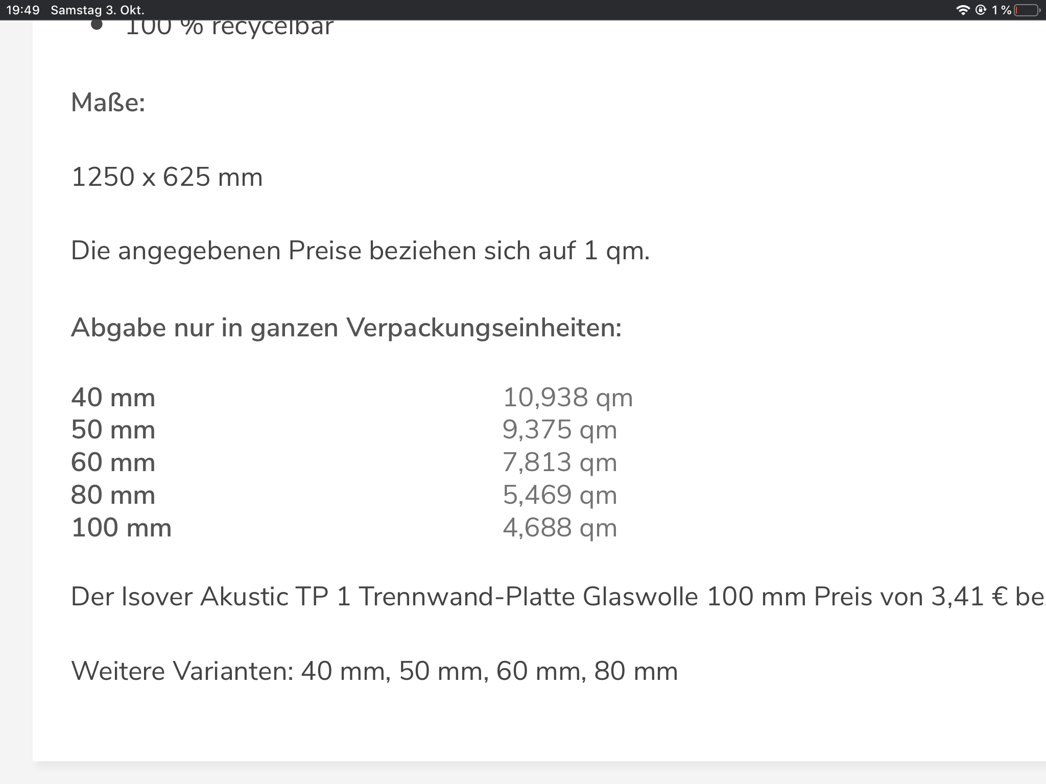

Te „paski“ w pakiecie sa roznej grubosci, az do 16cm, tak ze musisz sie zdecydowac, jaka maksymalna grubosc jestes w stanie zaakceptowac. Im grubsze tym skuteczniejsze. Poza tym pamietaj ze masz duze pomieszczenie, wiec nie wystarczy powiesic kilka „panelikow“. Powierzchnie ktora powinny miec takie panele musisz policzyc w relacji do powierzchni scian twojego pomieszczenia. Jesli powiesisz 2-3qm to jest to nawet nie 5% i smiechu warte.
Sama wielkosc pojedynczych paneli (czyli de facto tej ramy, do ktorej wsadzisz te „paski“)dobral bym tak, ze jeden taki „pasek“ (jedna plyta) pasuje do tej ramy bez przycinania.
Np. w moim wypadku to bylo 1250x625mm

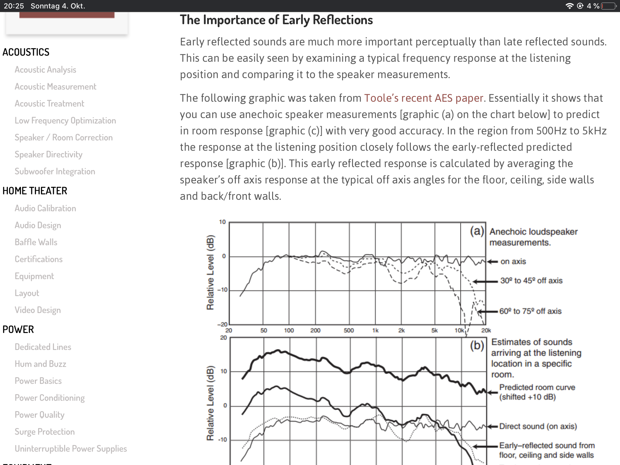

Powtorze sie, eliminowanie „pierwszych odbic“ nie poprawi „akustycznego komfortu“ w tym pomieszczeniu.
Pierwsze odbicia to jest to, co widzisz ponizej w kolorze czerwonym. Odbita fala (czerwona) naklada sie na bezposrednia (niebieska), ale z pewnym opoznieniem. Powoduje to zarowno „rozmycie“ sceny jak i podkolorowanie reprodukcji (ale oddaje wrazenie wielkosci pomieszczenia). Dlatego chcemy je eliminowac.
Powyzej pewnej wartosci opoznienia „pierwsze odbicia“ (early reflections) przechodza w echo (reverb) i sa rozrozniane jako niezalezne zrodlo dzwieku.

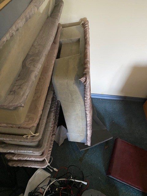

chce ktos kupic takie panele z welny mineralnej? Mam 8 sztuk.
Panele zamkniete sa w plastikowym pudelku z IKEA na posciel, wymiary okolo  1m x60cm x 20cm
bardzo dobrzy wytlumiaja.
Sprzedam 8szt za 300zł, odbior osobisty pod Warszawa

Co to za wełna isover pt 80 o grubosci 20 cm 1x60cm rozmiar?
