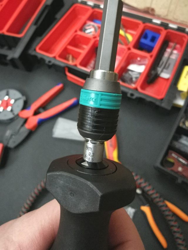

Na YT lub stronie Furutechach.
Potrzebujesz taki wkrętak 😉
Edytowane przez sir.jax
Lubię narzędzia Wera. Nie mogę znaleść tych wartości. Możesz podać link ?
A może użyć standardowych wartości tylko jakiej twardości są tam śrubki ?🤢
