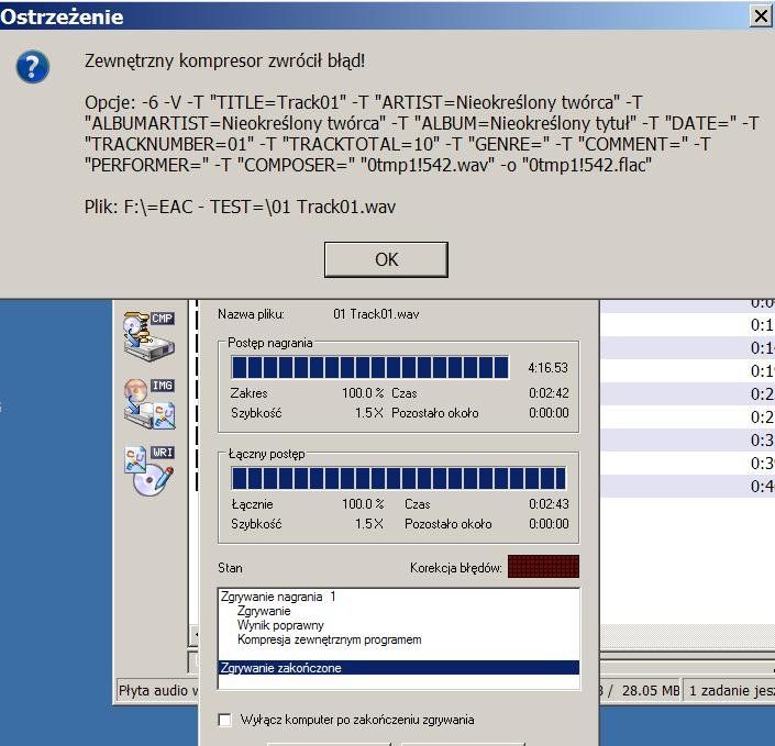

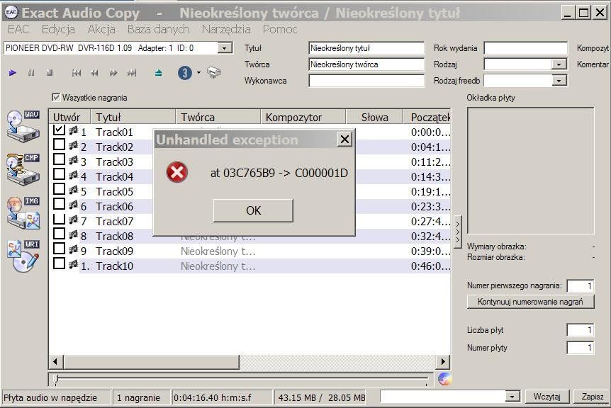

Witam wszystkich,
Parę dni temu zainstalowałem ostatniego EAC i niestety mam z nim problemy.
Program zainstalowałem na starym PC z Windows Xp SP3.
Standardowo mam zainstalowany K-Lite Codec Pack.
Przeczytałem cały temat, program skonfigurowałem zgodnie z zaleceniami na stronie 11 tego tematu.
Program cały czas zgrywa tylko do formatu Wav mimo że wybieram kompresję do flac, no wyświetlają mi się komunikaty które nic mi nie mówią. W logu nic się nie zapisuje.
Załączam zrzuty z programu po próbie zgrania utworu do formatu flac.
Na jednym ze zrzutów widać że mam zainstalowane dwie wtyczki, w tym jedna bez nazwy.
Oddzielnie nic nie instalowałem, więc nie wiem co to za wtyczki. Może tu jest problem?
Powiedzcie co jest nie tak, czego brakuje i ewentualnie skąd pobrać aby program zadziałał?
Z góry dzięki za pomoc :)
EAC nie korzysta z zainstalowanych kodeków. Przynajmniej w przypadku zgrywania do flac.
Unhandled exeption na WinXP może oznaczać problem z wnaspi.32.dll. Głowy nie dam ;). Wnaspi można pobrać z tego adresu
Na koniec dokładnie sprawdź linię poleceń dla kodeka flac. Jeżeli chcesz automatyczne dodawanie okładek to linia poleceń powinna wyglądać tak:
-6 -V -T "TITLE=%title%" -T "ARTIST=%artist%" -T "ALBUMARTIST=%albumartist%" -T "ALBUM=%albumtitle%" -T "DATE=%year%" -T "TRACKNUMBER=%tracknr2%" -T "TRACKTOTAL=%numtracks%" -T "GENRE=%genre%" -T "COMMENT=%comment%" -T "PERFORMER=%albuminterpret%" -T "COMPOSER=%composer%" %hascover%--picture="%coverfile%"%hascover% %source% -o %dest%
To tyle na razie. Sprawdź czy cokoliwek pomogło.

Dzięki Kolego, wnaspi.32.dll wrzucałem już wcześniej, teraz spróbowałem tego Twojego plus komendę z "okładką" i efekt jak wcześniej.
Może to wina starego PC?

Teraz spróbuj wywalić plik wnsapi32.dll z folderu EACa. W opcjach EACa, na zakładce Interfejs, trzeba zaznaczyć "Wewnętrzny interfejs Win32 dla winxp/vista/7". Potem zrestartować EACa.
Czy w opcjach kompresji, na zakładce zewnętrzna kompresja, na pewno zaznaczyłeś wszystko tak jak na obrazku?
Sprawdź to, bo tam ważna jest każda kropka czy spacja.
Jeszcze jedno mi się przypomniało. Sprawdź w opcjach napędu, na zakładce "Przesunięcie/szybkość" pole "Nadczytuj w obszarach LeadIn i LeadOut". Ja mam to odznaczone ale spróbuj zaznaczyć i sprawdź.

Mój napęd to ok 10 letni Pioneer DVD-RW DVR-116D 1.09.
Spróbowałem wszystkich opcji zaproponowanych przez Kolegę fozzie, nawet do folderu programu wstawiłem nowszy flac.exe, ale problem jest wciąż ten sam na wszystkich płytach które próbowałem.
Błędu w komendzie też nie ma.
Spróbuj jeszcze coś takiego: menu Opcje kompresji->zakładka Zewnętrzna kompresja. Tam na dole jest przycisk "Testuj koder". Powinno się pojawić okno z wynikiem testu i może tam dowiemy się o co chodzi.
Poza tym brak wyświetlania w okienku "Dostępne wtyczki do przetwarzania audio" trochę mnie martwi. Może zainstaluj jeszcze raz EACa.
