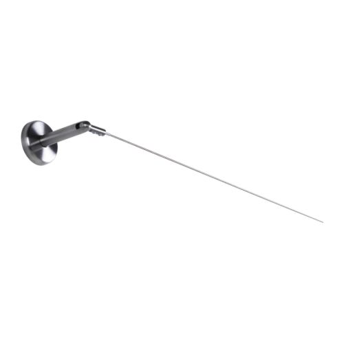

W ogóle mam pytanie. U siebie na lewej ścianie mam długie zasłony do samej ziemi. Natomiast na prawej praktycznie gołą ścianę z drzwiami. Co można powiesić na tej ścianie aby przybliżyć akustycznie obie ściany? Może macie propozycje jakiś paneli lub dekoracji.
Może zastosować podobny środek, czyli coś z materiału. Można to powiesić np na czymś takim jak to:
