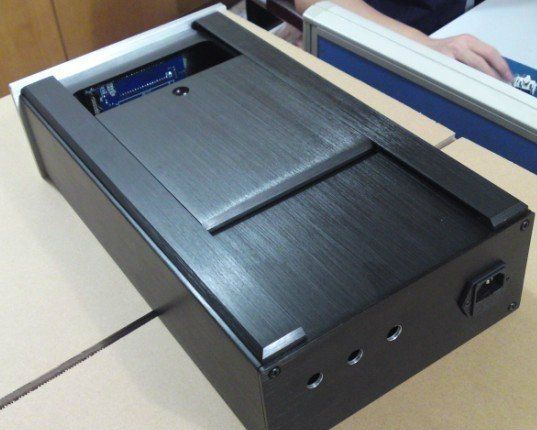

Jeszcze pomysł na obudowę..też z wątku DIY, ale czy to wszystko wejdzie do środka, chyba, ze zasilanie out.
