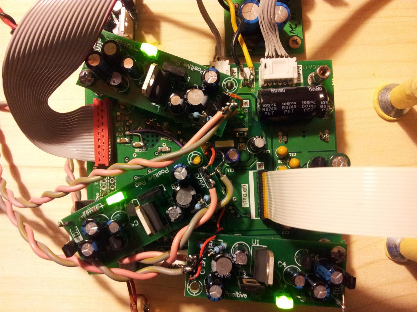

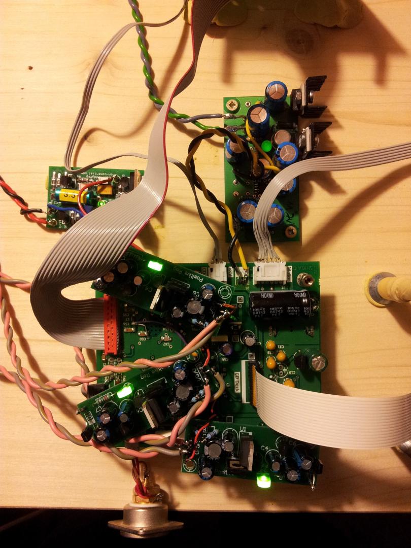

Zasilanie skończone. Jest sukces - wciąż kręci :). Jak gada nie powiem, całe to żelastwo musi się wygrzać.
Ale mnie wkurza to, że nie czyta niektórych płyt. Mam np. jedną nagraną przez znajomego trębacza (właśnie odkryłem, że ma swoją stronę na Wikipedii
Zaloguj się, aby zobaczyć treść (możliwe logowanie za pomocą ) :-) i przypuszczam, że choć samo nagranie jest studyjne, to może dystrybucja samej płyty była już półprofesjonalna, a może i nie... w każdym razie nie da się słuchać, bo skacze, albo trzeszczy... Nie po to buduje się super-transport, żeby móc odtwarzać na nim tylko wybrane płyty... Sorry za ten wylew żalu. No chyba, że błąd jest po mojej stronie, ale nie mam pomysłu, przeleciałem wszystkie punkty lutownicze jeszcze raz, nawet wyszperałem jakiś stary laser (chyba oryginał z JVC, bo ma inne napisy na obudowie - ładne logo Sanyo, choć z tego co pamiętam leżał w pudełku bo przestał współpracować swojego czasu.) i i tak trzeszczy, choć może troszkę mniej... i może bardziej trzeszczy niż skacze :-)

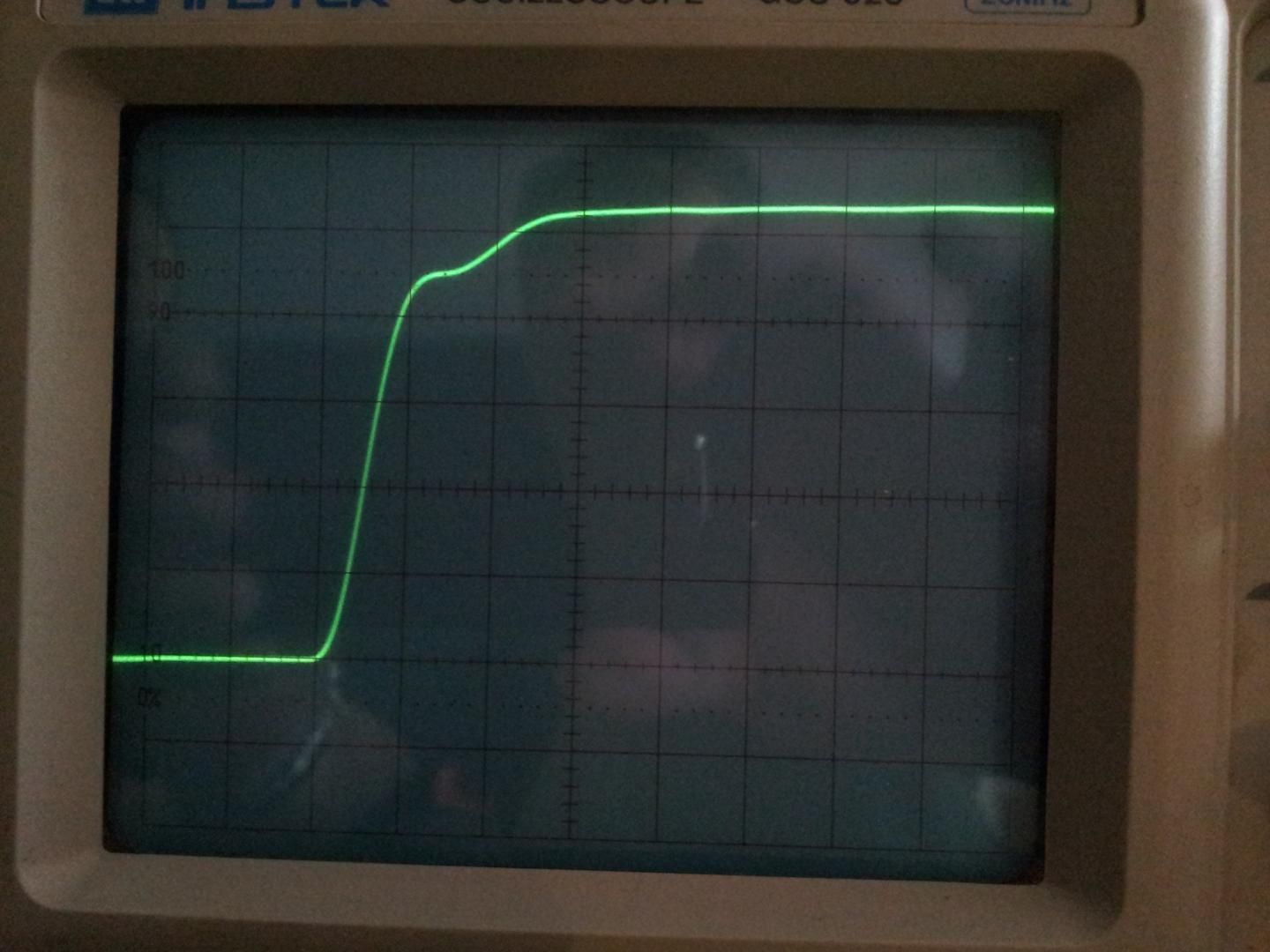

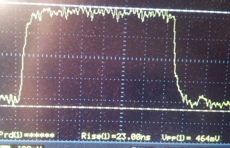

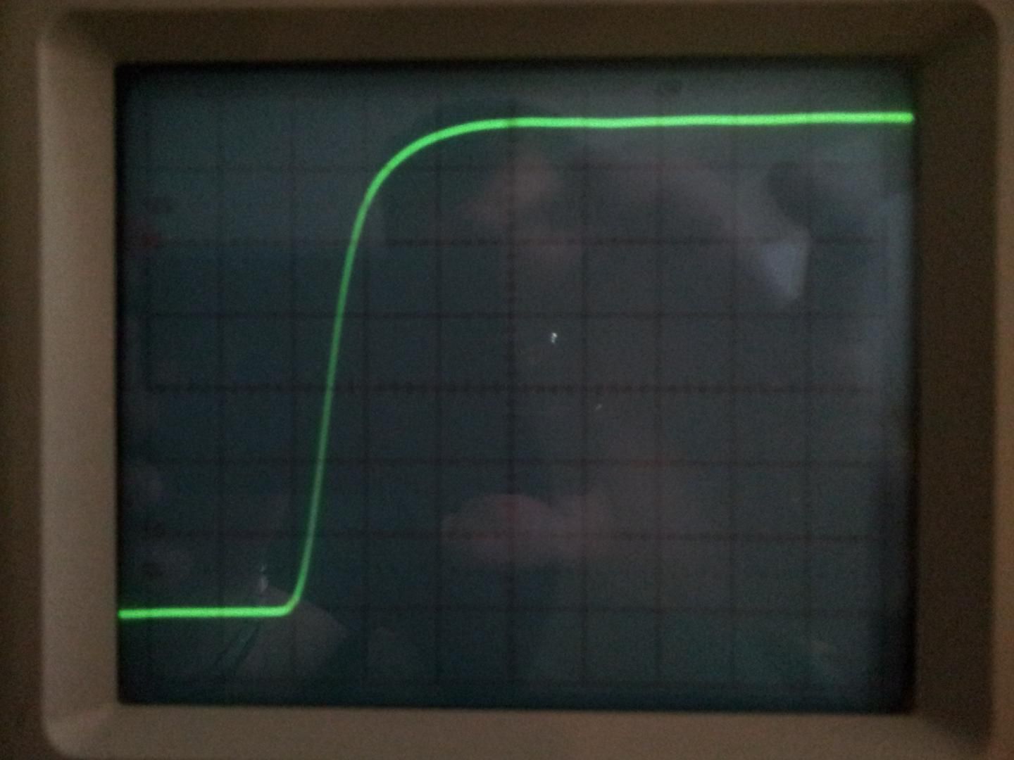

Czas na DOUT.
Setup: kabel Belden 1694A 4.5GHz długość 2m wtyki RCA zaciskane 75 Ohm zaterminowany na końcu 75 Ohm MELF
Oscyloskop 20MHz (wiem, mało). Pomiar na odbiorniku.
Obrazki poniżej
1. dzielnik 300/100: 0.6Vpp, czas narastania do 0.5V 24ns
2. dzielnik Pi 125.3/139.8/125.3: 0,75Vpp, czas narastania do 0.5V 18ns
3. bez dzielnika: 2.6Vpp, czas narastania do 0.5V 8ns
Pierwsze dwa przebiegi - najlepsze z klona jakie miałem, żadnych zafalowań, oscylacji - czyżby wynik dopracowanego zasilania i odseparowania oscylatora?; trzeci - wyraźnie widać przeciążenie nadajnika, ale dopiero powyżej 2v
Strzelam w ciemno przed odsłuchem: 3. gra najlepiej
