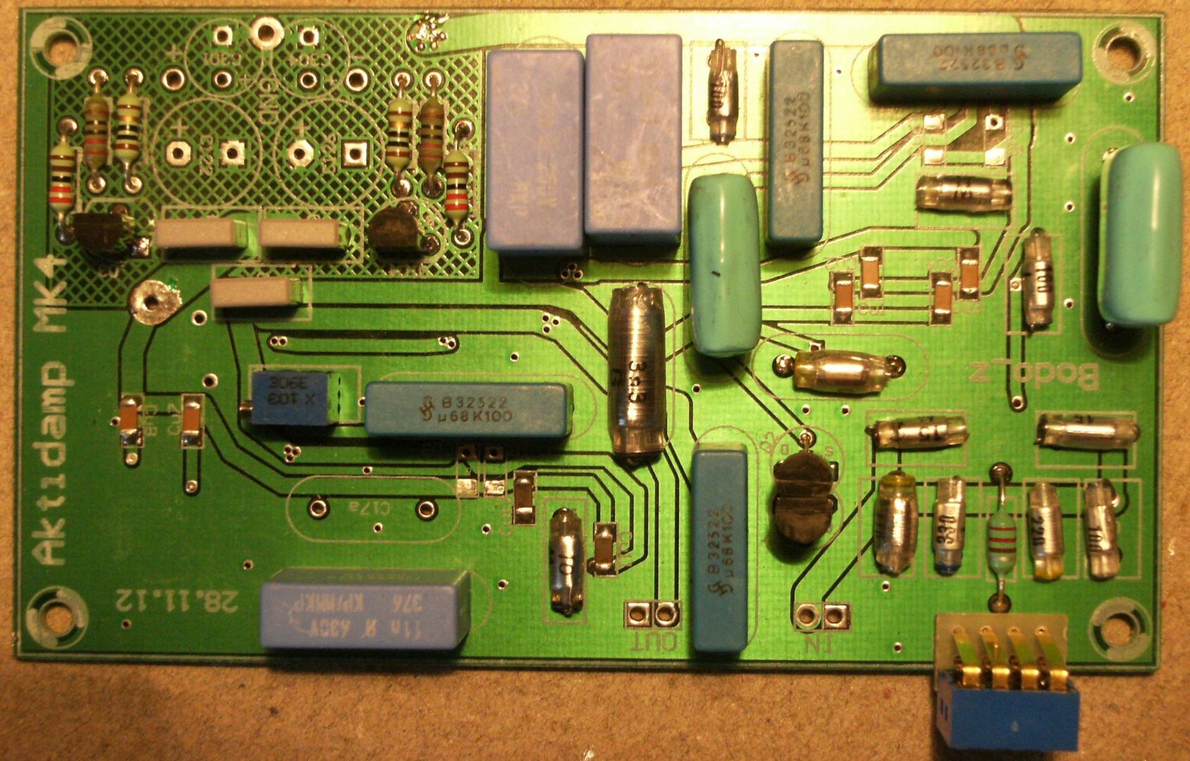

Zacząłem składać pcb MK4 i niestety okazało się że zgubiłem 2 kondensatory 10uF C125 i C129 nie ma na nie miejsca na pcb i dlatego trzeba będzie je dopiąć w jakiś sposób .
Witam kolegów
Na szczęście jest gdzie i jest miejsce więc problemu nie będzie.

Witam Kolegów
Składam powoli swój egzemplarz Actidampa , brakuje mi jeszcze parę elementów ,
mam nadzieję że wy też składacie,
Smd wcale nie lutuje się aż tak trudno,
szczególnie że powiększyłem modele SMD .
Pozdrawiam kolegów Bodo_z
