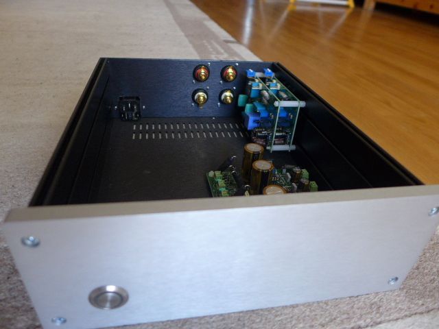

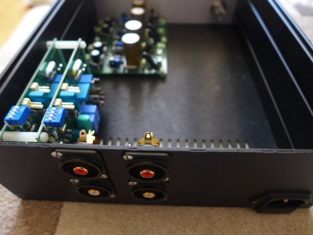

Dzieje się dzieje. Czekam tylko na trafo od lachowskiego. powinno być lada dzień o odrutuje wszystko. Tak to rozplanowałem. Prawdopodobnie jeszcze wsadzę ekran z permaloju pomiedzy trafo a resztę. Trafo będzie z przodu zaraz za płytą czołową obok wyłącznika sieciowego. Nie łatwo było w płycie czołowej 10mm wywiercić otwór na wyłacznik fi 19mm :-) Trochę się z tym narobiłem. Kompletne pomiary zrobię jak złoże w obudowie wszystko do kupy. Starałem się zachować maksymalne odległości od zasilania sieciowego.

Bogdan i Ja poskładaliśmy do kupy nasze MKIV. Był lekki (-68dB czyli na wzmacniaczu rozkręconym na maxa był ledwie słyszalny) brumik ale UWAGA: U Bogdana wywalenie dławików w zasilaczu rozwiązało problem. Zamiast nich proponuje wstawić rezystory 1-2 ohm. (ograniczy szpilki na kondensatorach w prostowniku). Oczywiście te w masach ZEWRZEĆ i nastanie wielka cisza :-)
Czego nie robić: nie podłączać ekranu trafa (jezeli taki posiada) do masy obudowy. Ekran ewentualnie na uziemienie sieciowe i tego uziemienia absolutnie nie podłączać do obudowy. U mnie masy gniazdek są zwarte z obudową.
