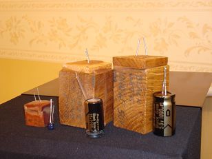

Wrzuć jakieś fotki .
fotki .. zaznaczam, że to "nie moje".
Znalezione u jednego z polskich producentów ...
Ja tam myślę że najsłodziej będą grały kondensatory na naturalnym miodzie.
Prawie trafiłeś. One są na wosku pszczelim.
Czy wiadomo jaki rodzaj drewna jest najlepszy. Znaczy czy lepiej heban, dąb, bubinga, czy może balsa ? Buk niedobry, bo pracuje przy zmianie wilgotności.
Ponoć ciężkie, odporne na wodę, o małym współczynniku rozszerzalności. Zapewne każde egzotyczne i/lub takie z jakiego się kadłuby statków robiło.

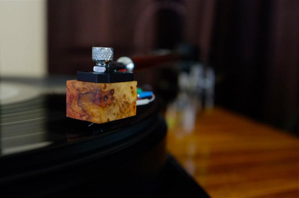

... a tutaj coś dla "analogowych" .... w zasadzie dygresja na temat masy plus tłumienia ...
Niby off-top, ale czy aby na pewno ?
Fotka od jednego odjechanego kolegi z Australii ...
