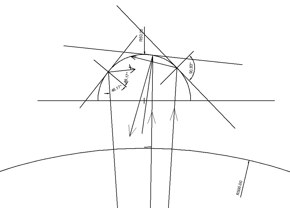

Ja zrozumiałem, że lepiej wklęsać jak wypuklać. Wypukły w zadzie za dużo nie zdziałał - dla fali na wprost promień wypukłego zwiększa kat odbicia padających cząsteczek więc trochę zmieniło się czoło fali a wkłęsły zmienił kierunek cząstek na przeciwny - i czoło fali idzie w negatywie :-) może to coś pomagać - co miało dolecieć z lewej to doleci z prawej. Pewnie zależy co i gdzie jest zastosowane.

To źle zrozumiałeś, elementy wklęsłe to tak zwane soczewki akustyczne. Powodują dźwięk się skupia zamiast rozpraszać. Zaś element wypukły cylindryczny ma charakter rozpraszający.

Może i źle zrozumiałem. O jakich promieniach elementów piszesz, gdzie źródło ma fala i gdzie jest słuchacz ?
Na filmie jest pokazana fala o promieniu zbliżonym do promienia ''soczewki'' - więc ogniskuje się w punkcie zaczepienia promienia - co widać ... dalej za punktem skupienia się rozprasza.
Ja nie robiłem obliczeń - tylko kilka stycznych narysowałem i zrobiłem kąty odbicia i piszę o jakiś bardziej przyziemnych sprawach a nie ogólniki.

Nie wiem o co chodzi z tą ''soczewką akustyczną'' - znalazłem tylko w temacie kolumn ale tam źródło fali jest w innym miejscu. Bardziej by pasowało ''reflektor akustyczny''.

Sprawdź sobie jak zachowa się czoło fali (podpowiem że rozchodzi się promieniście bo rozpatrujemy to w jednej płaszczyźnie), które trafia na element wklęsły czyli tzw soczewkę akustyczną. Czoło trafia na ten element odbija się i za miast rozchodzić się skupia się w ogniskowej (gdzie odległość ogniskowej od elementu wklęsłego to X). Teraz rozpatrując dalszą propagację czoła fali widzimy że powyżej odległości x fala zaczyna się rozchodzić promieniście. Mimo iż rozchodzenie fali jest już promieniste to skupienie fali jest dużo wyższe niż przed dotarciem do przeszkody. Upraszczając dopiero w odległości 2X widzimy że czoło fali ulega rozproszeniu i możemy przyjąć że ma podobną charakterystykę jak przed odbiciem. Więc można uznać że lepszą sytuacją będzie płaska ściana w tym wypadku.
Teraz analogicznie możesz popatrzeć co się dzieje kiedy pada fala na element wypukły. Fala na zostaje rozproszona i jak widać jest to potęgowane na jego krańcach. Efekt ten jest już widoczny zaraz po odbiciu się fali od półwalca. Czyli w tym wypadku sytuacja jest lepsza niż płaska ściana.
Oczywiście przykład i zasada jest uproszczona i troszeczkę przerysowana. Ale pokazuje że element wklęsły jest tym czego się powinno unikać równie mocno jak wytłoczek na ścianach :).

Ja się pytałem o jakich promieniach piszesz i gdzie jest źródło - ale nie odpisujesz na zadane pytania a masz pretensje, że ktoś ich nie zadaje. Napisze coś - źle ... zapyta - też źle ( bo nie zapytał w odp. formie albo nie z tego zestawu pytań ).
Ten schemat podręcznikowy pokazuje duży promień / mały wycinek. Faktycznie - Jest ''NO!!!''. dodatkowo źródło jest bliżej niż promień krzywizny elementu
Ale fala może mieć źródło daleko.Trochę nabazgrałem ale mam nadzieję, że widać o co mi chodzi. I to jest na pewno przypadek częściej spotykany przy budowie cudacznych paneli z rur pvc, sklejek itp. Może to nie jest racja. Wyraziłem tylko swoje zdanie - jak ja to zrozumiałem. Nigdzie nie napisałem, że tak jest.
