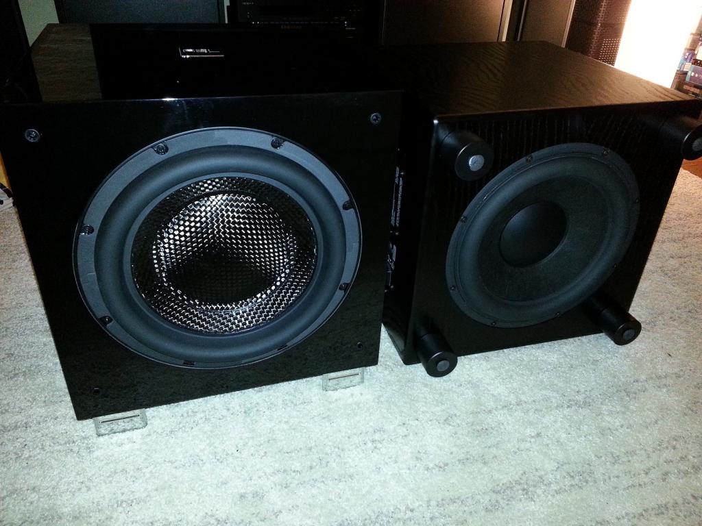

Brałbyś ten z głośnikiem od frontu czy w podłogę ? Jak miałem RELa R-328 z membraną bierną skierowaną w podłogę to zauważyłem, że mocniej trzęsie podłogą niż suby tylko z głośnikami na bocznej ściance.

Jeśli chodzi o umieszczenie głośnika tj. front czy spód, a rodzaj podłogi to nie pomyślałem o tym.

Jeszcze taka mysl odnosnie BK pozycji drivera ff lub df jak by ktos nie umial sie zdecydowac to mozna zrobic taki myk zamowic wersje df, tego suba mozna obrocic na bok i wtedy driver z nogami w nas celuje :) takie rozwiazanie mozna zastosowac np. na czas filmu lub odkrecic nogi calkowicie i mamy ff bez oslony :) takze byc moze dla kogos df bedzie bardziej uniwersalnym rozwiazaniem.

Moj od jakiegos czasu bije juz w nowym pomieszczeniu i powiem, ze na betonie i wykladzinie jest duza roznica, oczywiscie na lepsze.

Ja wczesniej mialem na pietrze gdzie cala podloga drewno takze az chodzila pod tym subem mimio, iz stal na granicie.
Przytargaj jakis kamien nic nie zaszkodzi wyprobowac, jak dla mnie to i dla samej estetyki warto postawic suba na plycie kamiennej.
