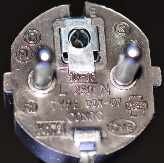

Domniemywam,iż to do mnie więc wyobraż sobie te dwie sytuacje dołączone na zdjęciach.4754_FURUTECH-FI-E38®_1.jpg
Coś zdjecia nie wchodza wiec wklejam linka

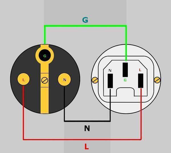

- Nikt nie zauważył , że na zdjęciach z tego linku, połączenia we wtyku Furutecha są jednak oznaczone odwrotnie niż wg. opisu Rafaella i obrazu z postu #125 ? Widać to też na tym zdjęciu -post-28055-0-14335700-1374306922_thumb.jpg . W necie można też znaleźć takie schematy pokazujące prawidłowe połączenia we wtykach sieciowych- post-28055-0-58980000-1374307121_thumb.jpg , i tu w Schuko połączenie jest odwrotne niż na schemacie z postu #125. Które więc połączenie jest prawidłowe? W sumie to i tak wszystko zależy od tego jak podłączone jest uzwojenie pierwotne trafa w urządzeniu. A jeżeli przewody wchodzące do trafa są tego samego koloru , to połączenie może być kwestią przypadku , chyba , że można rozpoznać końcówkę zwoju wewnętrznego i zewnętrznego. Inna kwestia , to dlaczego niby miała by się zmienić rezystancja obwodu masa- ziemia po zamianie połączenia L-N w uzwojeniu pierwotnym trafa , tak jak to tłumaczy ten post-
Zaloguj się, aby zobaczyć treść (możliwe logowanie za pomocą ) post-28055-0-74115200-1374308240_thumb.jpg
Tak właśnie mam i tak jest prawidłowo.
Tak jest to właśnie opisane na wtyku Schuko Furutech.

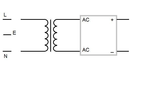

- To był twój post gonarek , czy mógłbyś to wyjaśnić.
to jest schemat dla kabla klasycznego - bez przeplotu (nie krzyżującego żył N i L)
ale sporo kabli typu komputerowego krzyżuje
i to też jest "normą" na rynku
w związku z tym niestety nie można napisać jak powyżej, że "tak jest prawidłowo"

Powyższy rysunek oraz wtyki Furutecha mają identyczną fazę po prawej stronie gdy bolec uziemiający jest na górze.
Normy polskie i niemieckie lokalizują fazę odwrotnie - zawsze po lewej stronie gdy bolec uziemiający jest na górze. Jak widać co kraj to inny obyczaj. Rafaello prawidłowo umiejscowił fazę - po lewej stronie gdy bolec jest na górze.
Wg. Furutecha wtyk powinien dostać fazę na lewy bolec , a gdzie ją dostanie faktycznie zależy od tego gdzie faza będzie podłączona w gniazdku. A w gniazdku nie ma oznaczeń L,N , i w moim mieszkaniu faza w gniazdkach jest np. po prawej[uziemienie u góry], więc faza na wtyku będzie tak jak oznaczona u Furutecha.
Zaloguj się, aby zobaczyć treść (możliwe logowanie za pomocą ) Ale tak , czy odwrotnie , i tak decydujące jest to jak podłączone jest uzw. pierw. trafo w urządzeniu.
Mój post nie tłumaczy dlaczego zmienia się rezystancja obwodu po odwróceniu polaryzacji. On tylko informuje o fakcie, że takie zjawisko ma miejsce i pokazuje jak można je zmierzyć. Ale o to dlaczego tak się dzieje, to już powinieneś zapytać jakiegoś kumatego elektronika. Ja tego nie wiem.
