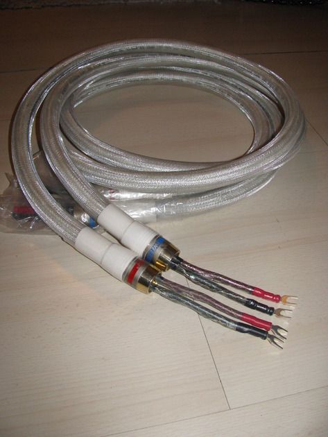

Ja bym Ci polecił następujące rozwiązanie:
VH Audio CHeLA:
Bierzesz sobie jedną "pytę" i rozdzielasz poszczególne żyły na tyle wiązek ile potrzebujesz. Masz 24 żyły, tj. po 12 na plus i minus.
To daj po 5 x na sub, po 4 x na midbas, po 2 x na środek i po 1 x na tweeter.
Miedź OCC, izolacja teflonowa AirLock.
Poczytaj recenzje CHeLA.
Naprawdę trudno o lepszy kabel głośnikowy do tego typu zastosowań.

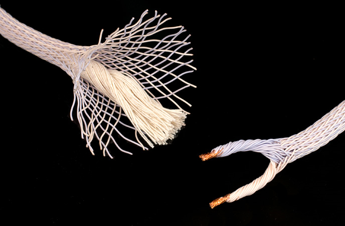

proporcjonalnie do głośnika to z tego bym polecił, używam od lat -
ps
trzeba się mocno przyłożyć do poprawnej konfekcji/zalutowania, ale warto i masz spokój na wieki.
