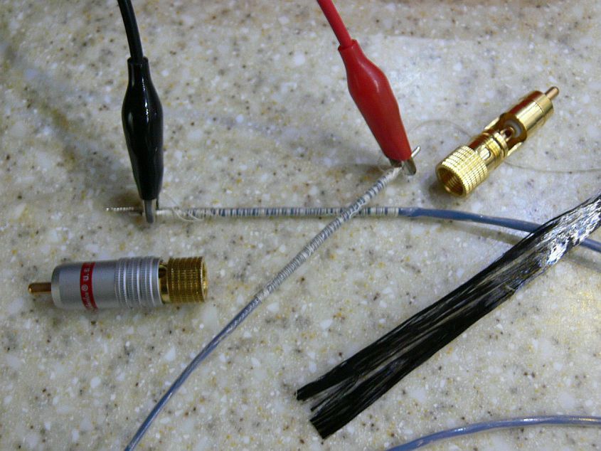

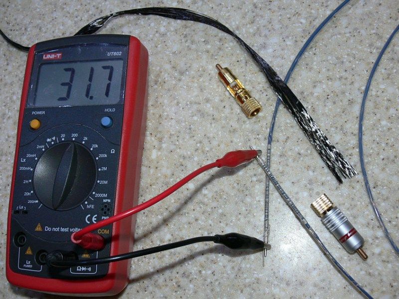

kondensatory na razie czekają w kolejce do realizacji, jako trudniejsze technologicznie. Aczkolwiek są maszynki warsztatowe które mogą znakomicie wspomóc proces nawijania. Samo nawijanie to w zasadzie nie problem. Większym wyzwaniem jest wykończenie bocznych okładzin, na zasadzie pełnej metalizacji, aby możliwie bezindukcyjne były.
Natomiast mam już zrobioną pierwszą żyłę - tę sygnałową - już wciągniętą w rurkę teflonową, z zarobionymi srebrnymi końcówkami, przygotowaną do przylutowania do złączki RCA. Okazało się że to nie jest nawet zbyt czasochłonne, wraz z krzywą uczenia się zajęło to nie więcej jak godzinę.
tutaj fotki pierwszej żyły ...

Ale ja nie badam. Ja .. robię. Po prostu chcę spróbować i się przekonać. To się nazywa małpa z granatem.
BEZ zawleczki. Rezultaty są nieprzewidywalne.
Aczkolwiek cośtam cośtam jakiś tekst widziałem, na temat wyższości przewodu, a raczej pary przewodów, które wykazują się dość konkretną i regularną opornością na każdą jednostkę długości. Kurcze, wkleiłbym tu tego linka, żeby było wiadomo o co chodzi, ale szukam i nie mogę tego skubańca teraz znaleźć.
Była tam jakaś naukowa gadka i analiza na temat prędkości grupowych i efektu rozmycia poszczególnych pasm częstotliwości w wyniku oddziaływania pomiędzy tą parą (linią transmisyjną) a dielektrykiem. Był też pokazany wykres pojawiającej się tłumienności przy górze pasma, oraz jak ten efekt "znika" (o dziwo!!!) w momencie gdy pojawia się jakaś oporność liniowa na jednostce długości tej linii "transmisyjnej". Przy kilkunastu kilohertzach to już było "widoczne" na wykresach.
Co ciekawe, taki interkonekt z liniową opornością wykazywał się wykresami podobnymi do wmocnienia opampa w zamkniętej, vs. otwartej pętli. Przy zerowej oporności i "idealnych" przewodnikach - to tłumienność była 0 dB ... ale miała to zakrzywienie w dół przy górze pasma (w funkcji zastosowanego dielektryka oczywiście).
Natomiast przy istotnej oporności liniowej przewodników - ta tłumienność była po całości na jakimś niewiele niższym poziomie, na niewiielkim minusie (dB), ale za to była "płaska" na o wiele szerszym zakresie częstotliwości, szczególnie tych u góry pasma.
Były to artykuły z jakiejś .edu uczelni, ale nie wciąż nie mogę tego znaleźć. To był link z tutejszego forum, który znalazłem gdzieś, nie wiem gdzie. Artykuł na żółtym tle. tyle wiem.
a międzyczasie - wydziergałem cztery wiązki tego włókna, wpuszczone w rurki teflonowe i z zarobionymi srebrnymi końcówkami.
W zasadzie to teraz już tylko dobrać jakieś RCA wtyczki w miarę porządne, jakiś ekran wykombinować i lutować.

jak ty to wciskasz w te cienkie rurki ?
A służę uprzejmie. To jest bardzo łatwe. rurka ma 2,16mm średnicy. Biorę drut nawojowy, odcinek o długości 2,5 raza dłużysz od teflon rurki. Nawet nie obcinam go z bębna. Jakiś cienki, powiedzmy 0,4 mm. Zaginam go w pół. Robię pętelkę. Pętelkę ze sprasowanym czubkiem wciskam bez problemu najmniejszego w rurkę.
Popycham parę idących drutów jednocześnie razem - bez najmniejszego problemu przełazi to przez nawet 3 metrowy odcinek teflonu. Jak już pętelka wyjdzie drugą stroną rurki, to przewlekam przez pętelkę - zupełnie tak samo jak przez ucho igielne igły do szycia - całą wiązkę włókien węglowych.
... tak powiedzmy 2 do 3 centymetry, więcej nie potrzeba. Zaginam wiązkę, i zaczynam wsadzać do rurki, przynajmniej pierwsze 0,5 cm.
Dalej to już po prostu ciągniesz te druty z drugiego końca, a włókno węglowe się samo łatwo i wygodnie wciąga do środka rurki.
Uwaga: nie tnij włókna z beli aż do czasu, gdy w pełni nie zarobisz pierszej końcówki. Ten teflon, jak się go ciągnie, to raz dłuższy, raz krótszy, do ładu z jego długością dojść nie można. miarodajna jest długość włókna a nie teflonu.
a masę zrobić z drugiego odcinka owijając nią tę pierwsza rurkę co da też efekt ekranu - paski włókna są całkiem szerokie .
O! ... to też bardzo ciekawy pomysł.... Ja tam jednak idę w dwie rurki i dwa przewody sygnałowe, jeden Sygnałowy, a drugi masowy, a trzeci - jednostronnie połączony oplot, naciągnięty na taką teflonową skrętkę telefoniczną. Oplot z możliwie jak najszerszej taśmy do rozlutowywania. ona jest oplotem, a ino sprasowanym, więc trzeba się nieco szydełkiem lub szprychą pogimnastykować ...
Metr pojedynczego włókna ma około 20 ohmów ... więc aby z tego głośnikowe zrobić to musiało by ich być po zbóju wiele ... a pamiętaj, że o ile zamierzasz to "kupować" ... to jednak to włókno co nieco kosztuje. Najpierw bym raczej przedmuchał temat interkonektów. Potem - ewentualnie do średniowysokotonowych głośników w ramach jakiegoś bi-wiringu co najwyżej....
Aha, pamiętaj też o linie bawełnianej. Będzie potrzebna - jako środkowy rdzeń. A wierzchem krzyżowo te dwie teflon rurki, a la kable XLO od kolegi Rogera, byłego prezesa i właściciela zresztą ...
