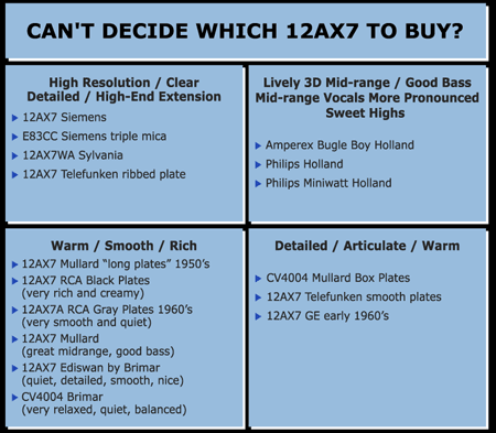

W załączeniu zdjęcie z ogólną charakterystyką brzmienia lamp 12ax7 - może komuś się przyda.
Oczywiście należy to traktować jako ogólną wskazówkę/kierunek.
Niestety (albo stety) nic nie zastąpi doświadczeń we własnym systemie.
