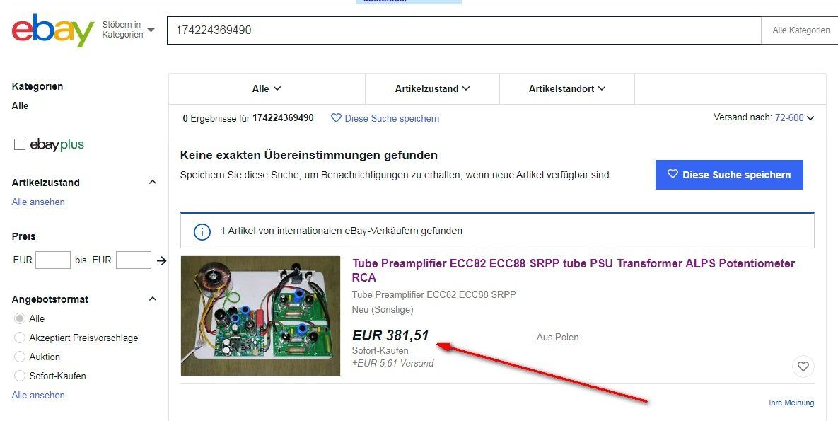

zdjęć PCB nie ma, a jak już, to za ok. 300 euro do kupienia - szokująca cena.
Brednie. Nigdy nie spotkałem się z taką ceną. PCB kiedyś kupiłem bez problemu za kilkadziesiąt złotych i przeleżała u mnie jakiś czas nieruszona. W końcu niedawno ją komuś odsprzedałem za podobną cenę. I zawsze za tyle się kupi jak się poszuka. Siejesz jakieś teorie spiskowe.
Taaa... - prawie 400 euro, za deskę, bez wielu elementów - czyli praktycznie za 2 laminaty i zasilacz.
Ilu elementów? To jest gotowy, uruchomiony, działający i grający preamp. Brakuje tylko obudowy i ewentualnie selektora wejść o ile ktoś potrzebuje.
A teraz to już zwyczajnie kłamiesz w żywe oczy. To jest gotowy, uruchomiony, działający preamp w którym nie brakuje ŻADNEJ elektroniki.
Zrób sobie sam taki lampowy preamp bez obudowy, wtedy zobaczysz po pierwsze ile wydasz pieniędzy na podzespoły, a po drugie, czy w ogóle zdołasz go uruchomić.
