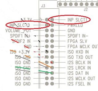

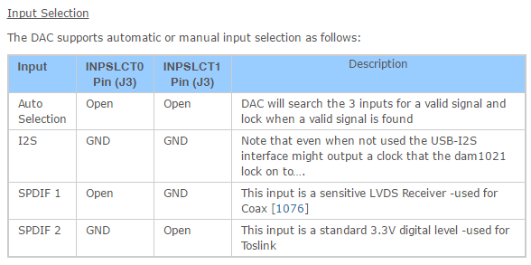

Odnośnie wykorzystania w Soekrisie różnych wejść.
Mamy możliwość do wejścia Soekrisa podłączyć I2S, Coaxial i Toslink.
W jaki sposób Soekris wie z którego wejścia ma odtwarzać w danej chwili.
Sytuacja taka, że w jednej chwili malinka podaje sygnał po I2Sie, dostaje też optykiem i Coaxialem.
Na stronie:
Zaloguj się, aby zobaczyć treść (możliwe logowanie za pomocą ) jest ładny opis jak to wszystko ładnie podłączyć.
Więc z wykorzystaniem przełącznika operujemy tylko na dwóch pinach, żeby przełączać wejścia.
Domyślnie obydwa piny są wolne i wtedy wybór wejścia jest automatyczny na podstawie podanego sygnału.
