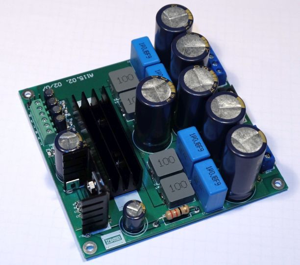

Dałem się skusić na te TPA3251 i kupiłem gotowca.
Zresztą dużego wyboru na razie nie ma :)
Powiem tak, o ile ogólnie w klasie D daje się zauważyć pewien progres (Tripath czy dyskutowany TPA3116) to TPA3251 tego nie potwierdza. Dźwięk tragiczny, że aż zaczynam się zastanawiać, czy nie dostałem jakiegoś chińskiego ch*a.
Zasilacz piszczy jak w telewizorze marki Jowisz, szumy…. a dźwięk nadaje się jeno do nagłośnienia strażackiej remizy. Choć nie… do remizy za mała moc :)
Zwykle takie rzeczy z Chin wystawiam w kostkach do wzięcia. Następny cieszy się z zabawki, a jeśli mu nie odpowiada to cieszy się z kolejnego doświadczenia. Tym razem nie mam sumienia takiego gówna nawet komuś proponować. Zwrócę, poniosę stratę i nie prędko przetestuje TPA3251, no chyba, że będzie wart kilkanaście $.

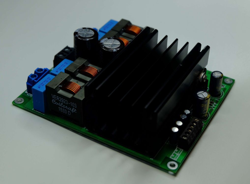

Dławiki nie wyglądają na wytrzymujące prawie 30A, w której to pracuje konfiguracji?
Jakim napięciem to jest zasilane, kondensatory w zasilaczu nie wyglądają na jakieś spore.
Odprowadzenie ciepła z TPA daje tradę, tylko przez tą podkładkę?
o konfiguracji nic nie wiem. Widzę, że są OPA1632
zasilane 36V (zmierzone)
odprowadzenie ciepła jest poprzez aluminiowy płaskownik (pod PCB) wiec jeśli to wszystko przykręcimy do obudowy to problemu z ciepłem nie może być.

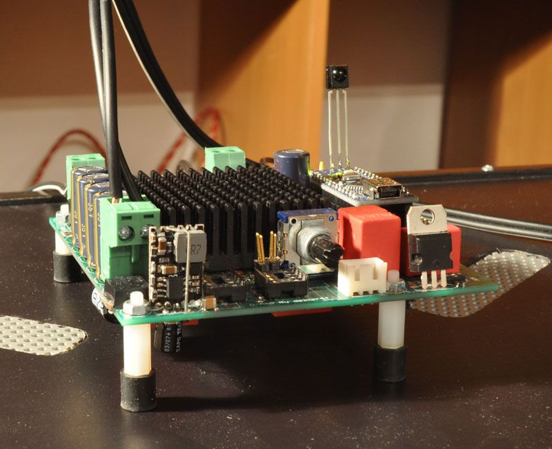

Dałem się skusić na TPA3251 (po gotowcach z Chin na TK2050 i TPA3116) i zbudowałem wzmacniaczo-DAC.
Przetwornik WM8740 z różnicowym wyjściem idealnie nadał się do TPA. Do tego odbiornik toslink i sterowanie z pilota.
Całość gra poprawnie, choć zdecydowanie lepiej od 3116 i trochę lepiej od TK2050. Może to kwestia aplikacji, layoutu PCB czy użytych elementów.
Starałem się nie oszczędzać i dobierałem elementy przede wszystkim pod względem parametrów, a nie tego 'co mam szufladzie'.
Układ nawet grał w Warszawskim Klubie Audiofila i Melomana i oczywiście DACo-wzmak hi-endowy nie jest, ale mimo to zebrał dość dobre opinie.
Na co dzień gra z Focal Cobalt 815, zasilany ze wzmacniacza laptopowego (19.2V, 2,5A) i nigdy nie zabrakło mu mocy czy zejścia basem. W poprzednich wzmacniaczach w klasie D bardzo przeszkadzało mi delikatnie syczenie/szum z głośników wysokotonowych. Tutaj natomiast jest absolutna cisza. Jestem bardzo zadowolony z konstrukcji i miałem pomysł, żeby popełnić na bazie tego rozwiązania domowe centrum multimedialne - amplituner, czyli bluetooth, odtwarzacz z pendriva, radio FM, USB do PC, wejścia SPDIF i analogowe, wyświetlacz OLED i pilot. Zacząłem dodawać do projektu PCB kolejne funkcjonalności, ale z braku czasu musiałem odłożyć projekt na później. Może ktoś z Forumowiczów chciałby pociągnąć temat dalej, mogę podzielić się plikami w Eaglu.
