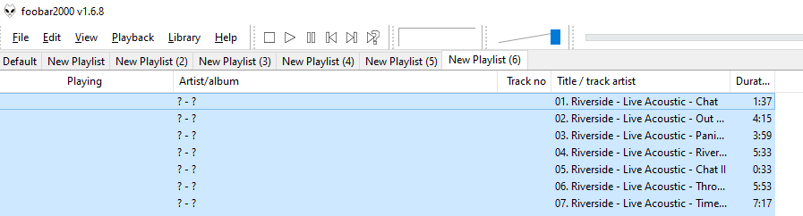

Poszukałem u siebie zgrywanej muzyki w formacie wav i ... część znajduje, części nie. Niedawno zgrywałem płytę Riverside Live Acustic i jeśli szukam według nazwy albumu to mi nie znajduje, zaś według utworu znajduje. Iuistracja:
Widać, że jest coś nie tak z tagami.
Podejrzałem tagi foobarem:
Może to jest Twój problem?
Poszedłem dalej w sprawdzaniu tego przypadku.
W foobarze uzupełniłem tagi artysta i tytuł, rescan w daphile i ... tadam znalazł według tytułu.
U mnie to ewidentnie był problem z tagami (a pliki są wav).

Ok. Masz rację to problem tagowania. Zgrałem jeszcze raz i uzupełniłem Kompozytora w EAC-u. Teraz widzi.
Dziękuję za pomoc i zaangażowanie.
