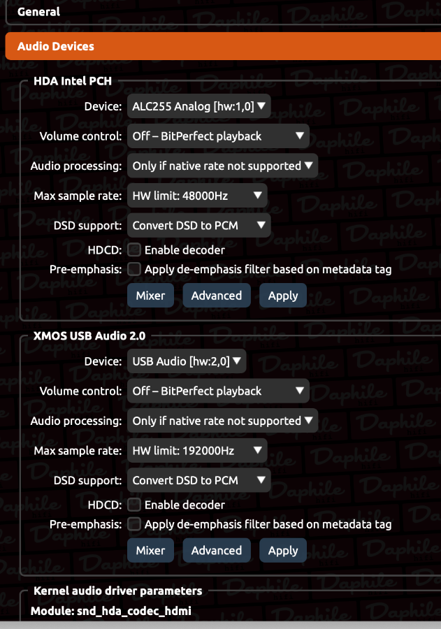

Przy okazji zapytam, bo zapewne lepiej się orientujesz: z Daphile'a mogę wypuścić dwa sygnały. Teraz używam XMOS, ale próbowałem też HDA Intel PCH. Chyba nawet równocześnie można używać obu (co dla mnie nie ma sensu, bo sam słucham:-). Załączam screenshoty. Wydaje się, że XMOS ma lepsze parametry...
Pytanie: czy lepiej kupić drugą maszynę, czy używać do jednego DACa XMOS, do drugiego HDA Intel PCH? Będę zobowiązany za poradę.

Podłączysz drugiego DACa po USB i będziesz miał 3 "karty dźwiękowe do wyboru". Teraz masz DACa - obrazuje to wpis z XMOS'em (swoją drogą możesz to przezwać na nazwę DACa) i wewnętrzną kartę dźwiękową Twojego komputera.
Możesz słuchać synchronicznie i możesz słuchać nie synchronicznie, co innego na każdym podłączonym urządzeniu dźwiękowym. Ja tak używam jak porównuje różne DACi, na obu leci ten sam utwór ale jeden jest opóźniony o 2-3 sekundy czyli czas potrzebny na przełączenie, żeby ten sam fragment utworu porównać 🙂
