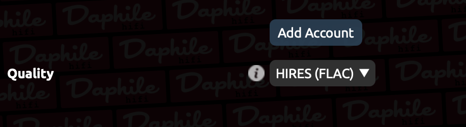

A jaki masz plan w TIDALu i czy ustawiłeś we wtyczce do tidala odpowiednią jakość strumienia?
Zaloguj się, aby zobaczyć treść (możliwe logowanie za pomocą ) Edytowane przez payong
Tidal HiFi Plus mam. Mam nadzieję, że wtyczka do Tidala to to, co na drugim screenshocie.

Bardzo łatwo to sprawdzić na dac ,który wyświetla częstotliwość próbkowania .To,że nie pyka przekaźnik nie świadczy o tym,że takiej rozdzielczości jak wyświetla nie podaje.Może pyka przy powiedzmy 96 Khz ?
Ustawienia masz ok. i wtyczkę też patrząc na twoje screeny .

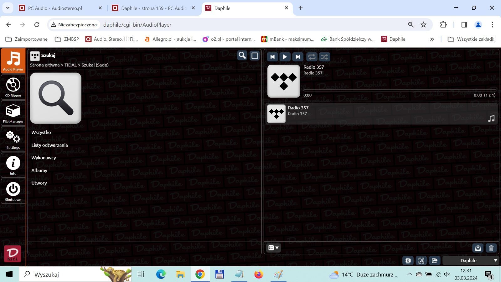

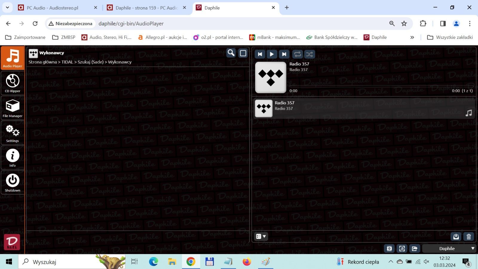

Drugi dzień walki z Tidalem i zero postępów. Próbowałem już chyba wszystkiego oprócz reinstalacji Daphile (włączanie na nowo dodatku Tidal, resety, ponowne dodawanie konta do pluginu....) a wyszukiwanie w Tidal nie działa. Załączam zrzuty ekranu: włączenie Tidal`a, wpisanie frazy do polu "szukaj", klik na wykonawca i zero trafień. Tak samo jest z pozycji wykonawca. Jak wpiszę wykonawcę to znajduje go na dysku lokalnym ale kiedy kliknę "Browse on Tidal" to nic nie znajduje.

Po aktualizacji tej nowej wtyczki Tidala musiałem w jej ustawieniach na nowo zmienić jakość dźwięku na najwyższy z możliwych do wyboru. Warto o tym pamiętać.

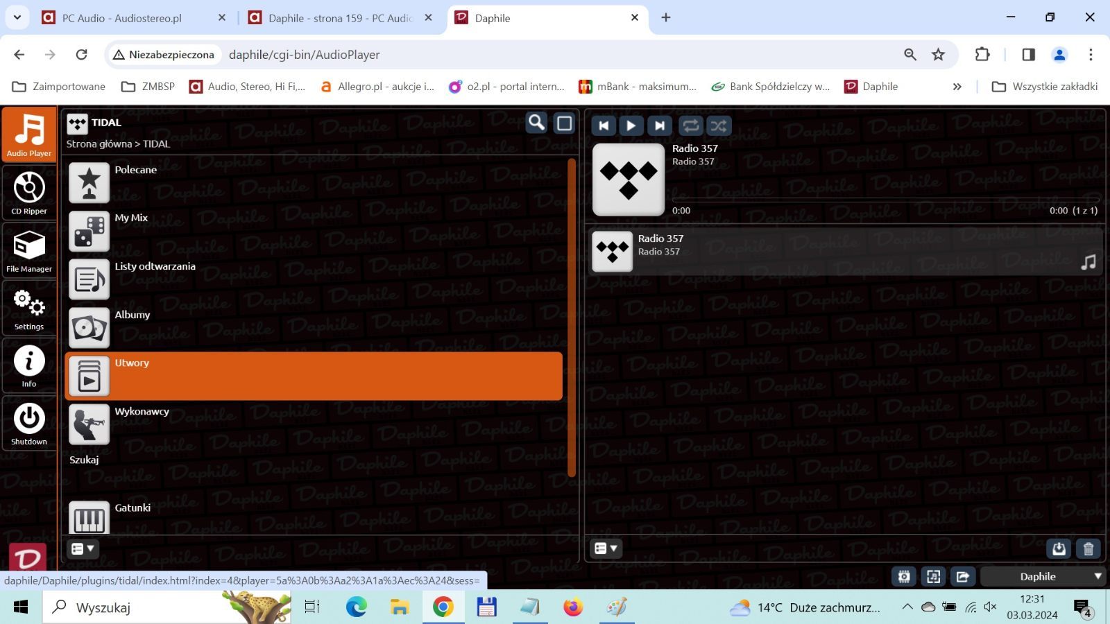

To co pokazujesz na screen ,to radio ze znaczkiem Tidal .
Tak wygląda Tidal po otwarciu ,pole search podświetla się po najechaniu na nie kursorem.
Radia zapisuje się w ulubionych .

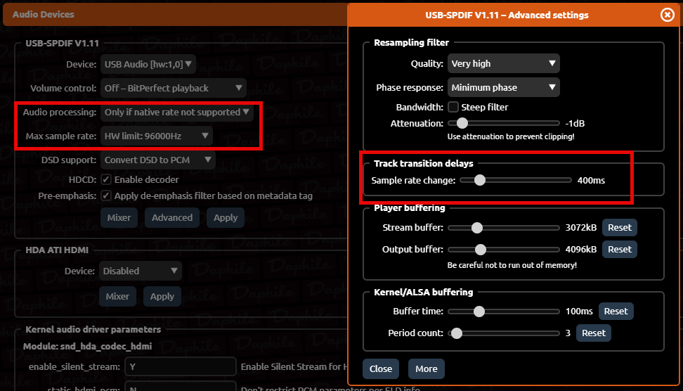

@Hiacynt Jeśli podczas odtwarzania z wtyczki "Tidal" masz pod plikiem podpis 48kHz 24bit, 96kHz 24bit, to na 90% taki sygnał idzie na konwerter i dobrze że nie pyka. Generalnie taki powinin być stan albo aplikacja odtwarzająca, albo sam konwerter USB powinien wchodzic w stan "mute" podczas zmiany albo aplikacja to wywoływać.
Jest taka opcja w zaawansowanych
Ja własnie walczyłem długo z tym aby tego pykania nie było bo i po co ...
A "pyka" Tobie podczas zmiany plików z dysku, może wbre wszystkiem Daphile potrzebuje więcej czasu na zmianę pliku z dysku i już wychodzi poza zakres ustawionego "mute"
