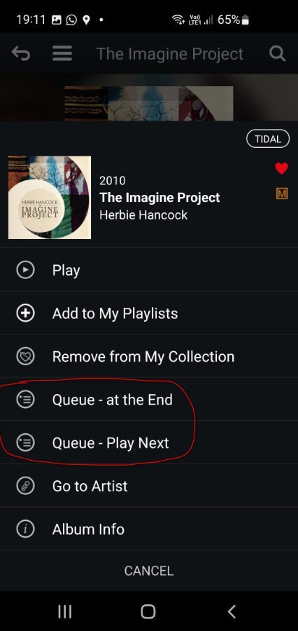

U mnie na domyślnych ustawieniach odtwarza tylko jeden utwór. Komunikacja przez MConnect.

Jak ustawiłeś wymienione apki, żeby nie odtwarzały tylko pierwszej piosenki z albumu?
No właśnie. Brakuje mi już pomysłów jak z tym walczyć.

Rozwiązałem (zrozumiałem) problem. Mconnect nie dodaje wszystkie utwory do kolejki odtwarzania poprzez naciśnięcie przycisku PLAY. Do takiego funkcjonowania jesteśmy przyzwyczajeni i tak powinno być, a nie jest.
Zróbcie tak:
Zakładka Browser i wybieracie album
następnie wchodzicie do "kółeczka z trzema kropkami" - zaznaczone na czerwono
i wybieracie Queue - at the End albo Queue - Play Next
Przechodzicie do zakładki Queue i naciskacie pierwszy utwór. Utwory są odtwarzane po kolei.
Za każdym razem gdy chcecie zmienić album trzeba wyczyścić kolejkę w zakładce Queue.
Taka proteza, ale działa. Może ktoś znajdzie inny sposób.
