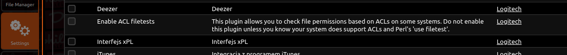

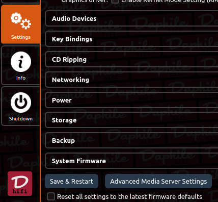

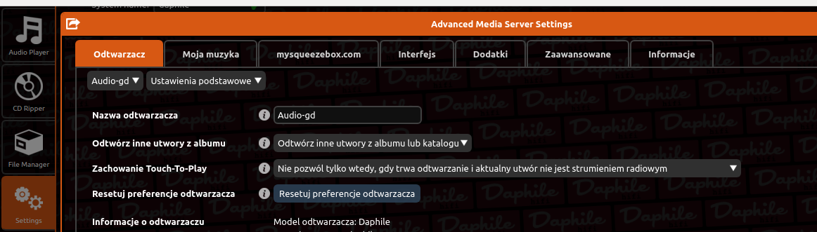

Witaj !
Masz zainstalowaną wtyczkę deezer ?
W panelu Daphile są wtyczki ,w tej chwili nie mam połączenia,ale poszukam jak by co. ?
W sekcji Settings na dole ,trzeba wejść w Advance Media Server Settings.
 1214259998_Screenshotat2020-02-05172521.thumb.png.b67dcf5f36ec3ec4eea39ad526ea786b.png
447889356_Screenshotat2020-02-05172537.thumb.png.1d682a993f08005e56d8d5fa781e8322.pngNastępnie w dodatki i tam szukać wtyczki .
1235905368_Screenshotat2020-02-05172620.thumb.png.4b32bffecb61f1eb1f0be6b20c76c9c0.pngWtyczka jest .Po jej zainstalowaniu pokaże się jej menu ,gdzie się logujesz do usługi (tak myślę).
