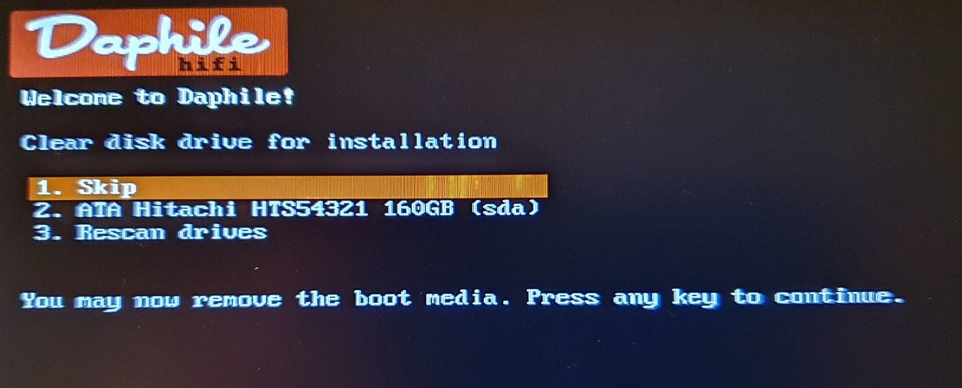

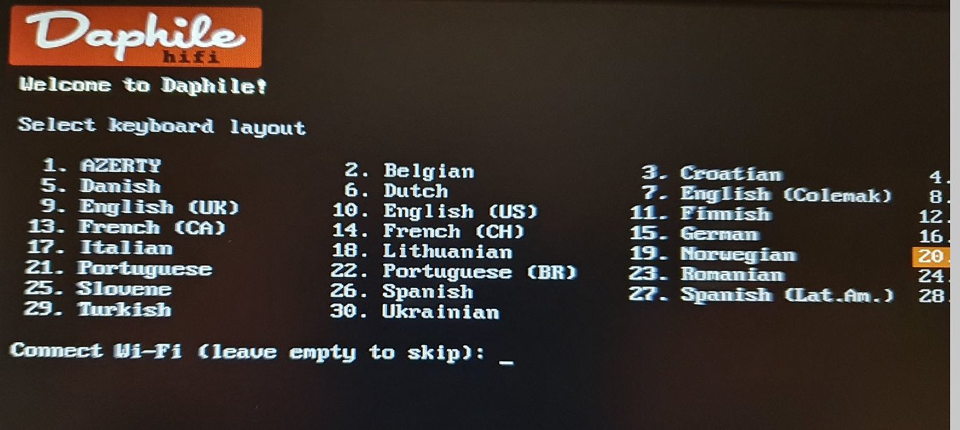

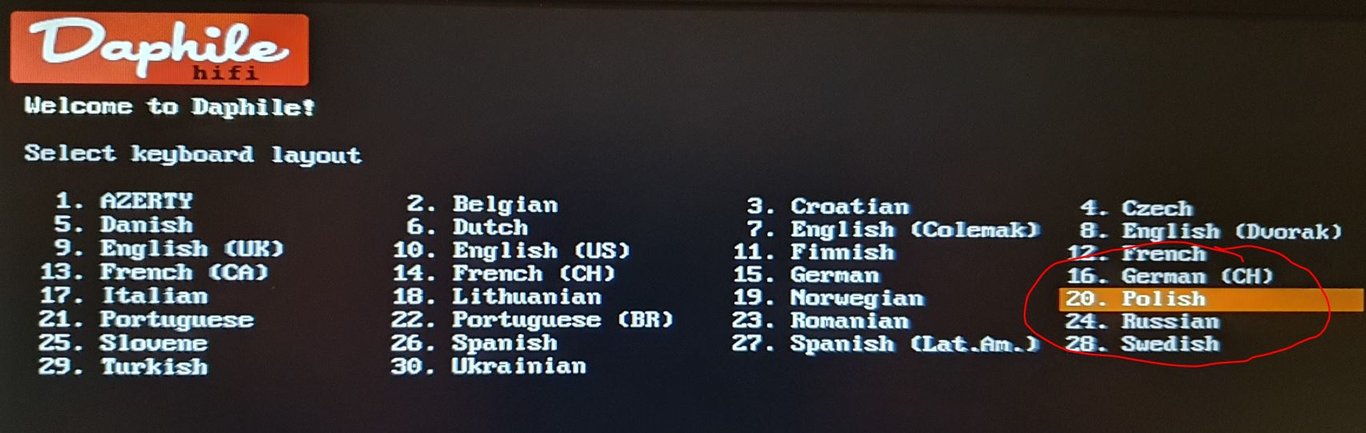

Uruchomić komputer z pendrive, na który został wgrany obraz iso najnowszej wersji Daphile.
Po zobaczeniu tego
nacisnąć F1 i pokaże się to
wybrać język polski i nacisnąć enter.
Pokaże się to

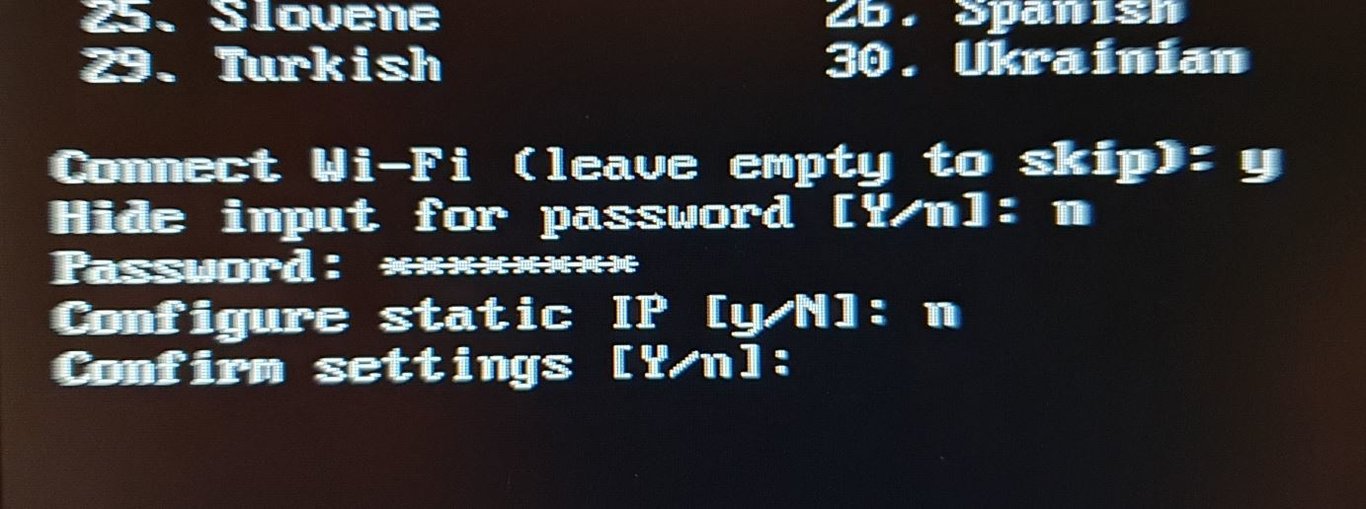

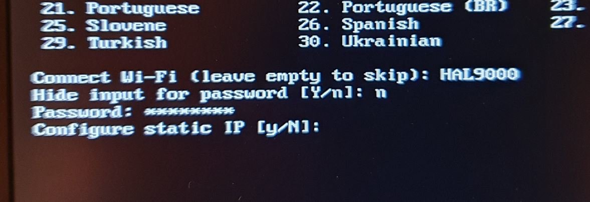

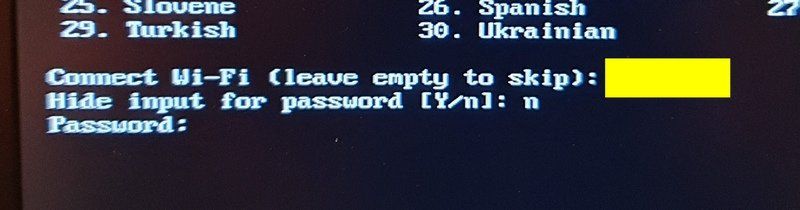

Po dwukropku należy wpisać nazwę sieci WiFi, z którą ma się połączyć Daphile i następnie nacisnąć enter.
Pokaże się najpierw "Hide input for password (Y/n):"  wpisujemy co wolimy i potwierdzamy enterem.
Po wpisaniu hasła pojawi się pytanie, czy Daphile ma korzystać ze stałego adresu IP czy z adresu dynamicznego.
Wpisujemy n i klikamy enter co sprawi, że na ekranie pojawi się to
Wpisujemy y i klikamy enter co wywoła taki obrazek na ekranie

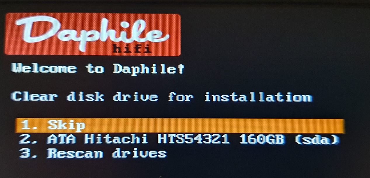

Tu jest możliwość zainstalowania Daphile na dysku twardym komputera, ponownego przeskanowania napędów czyli dysków twardych lub innych nośników danych komputera, np. kart pamięci typu CF, itp.

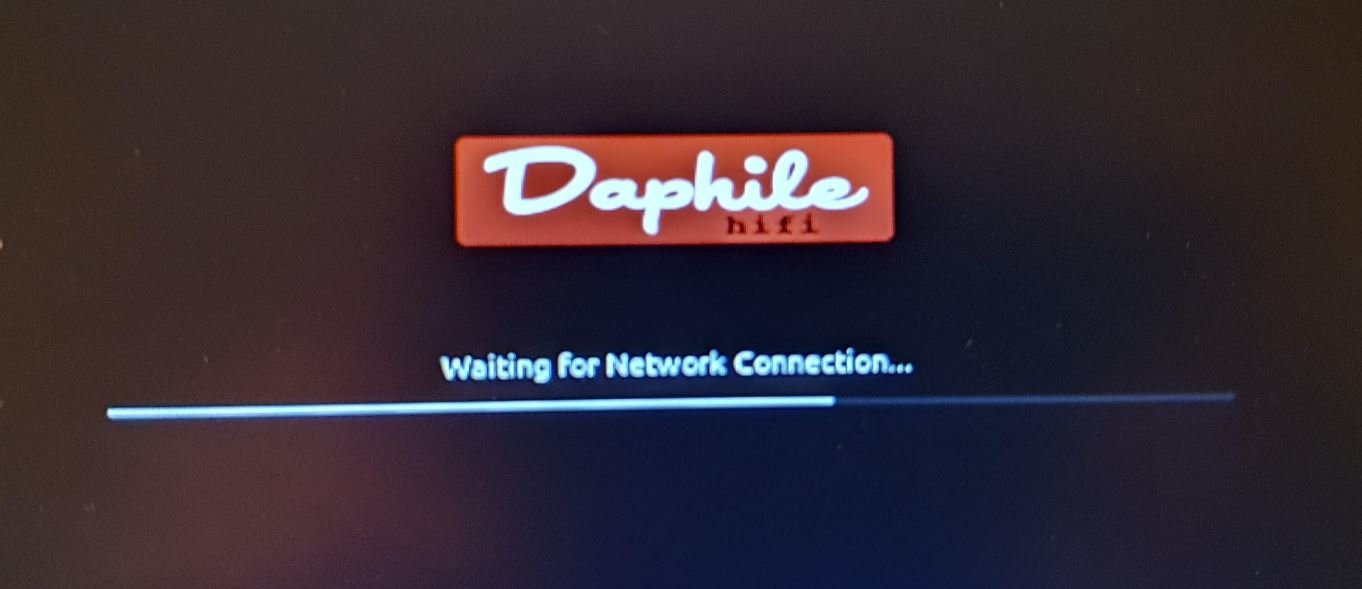

Wybieramy "Skip", naciskamy enter i Daphile zacznie się uruchamiać.

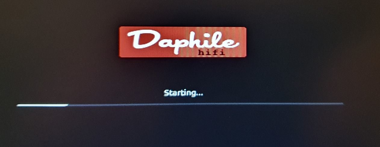

I dopiero gdy na ekranie się pojawi ten ostatni obrazek, można zacząć korzystać ze Squezeera na telefonie, albo z przeglądarki internetowej na telefonie lub innym komputerze w celu obsługi Daphile. Oczywiście telefon i drugi komputer muszą być w tej samej sieci lokalnej co komputer z zainstalowanym Daphile.

Te ostatni zrzut ekranu w poprzednim wpisie jest nieistotny i niepotrzebny.
